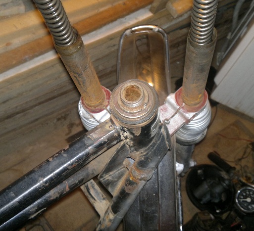

Входе ремонто-спасательных работ на аппарате Ява 350 634.7.00 возникли следующие вопросы :
Вопрос РАЗ :

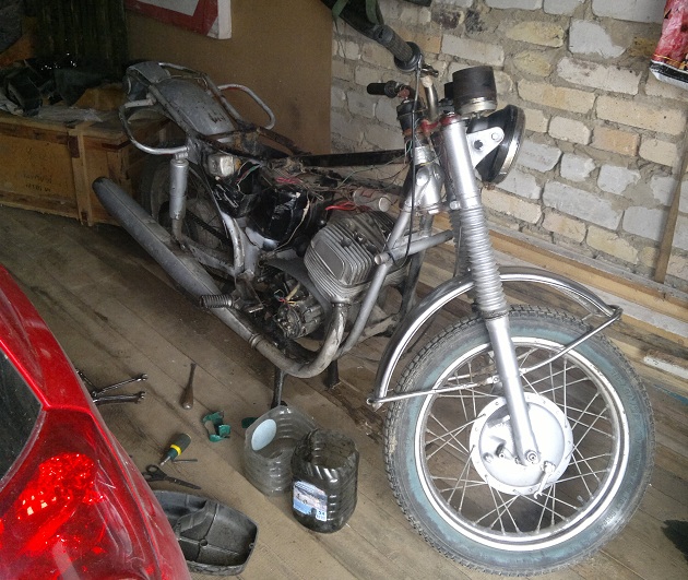

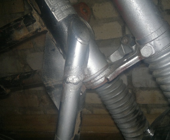

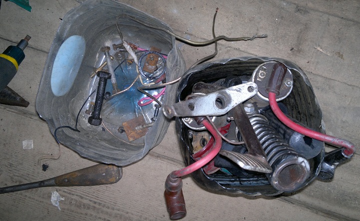

- на вилке от ПС стоит непонятный болт , как его снять , какая там резьба .. и т.д. Фото прилагается :
Вопрос РАЗ :

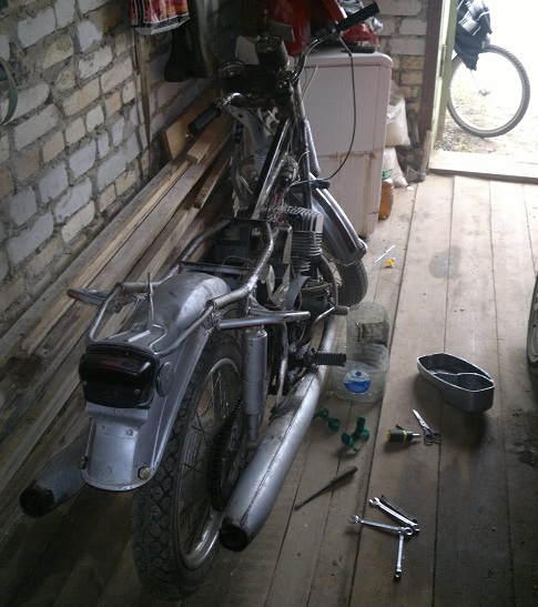

Вопрос ДВА :

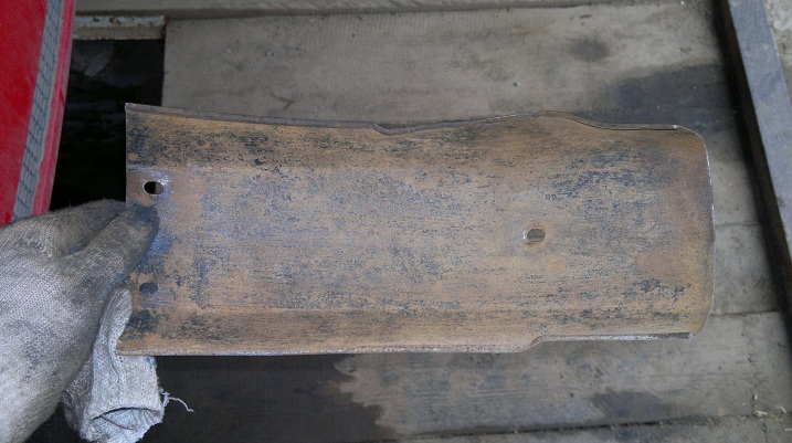

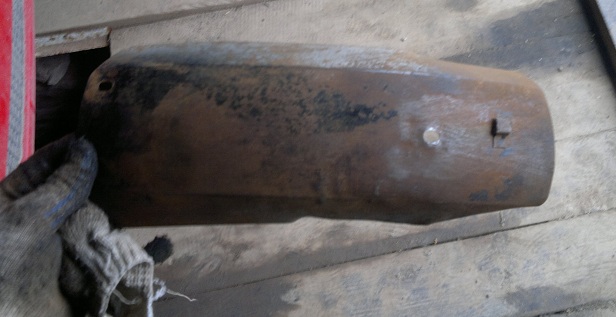

- щиток заднего колеса (малый) должен быть ровным или с изгибами ??? А то у меня от какой-то мятый ...
Фото прилагается :
Фото прилагается :
- 2013-10-26-1134.jpg (66.21 КБ) 4193 просмотра
- 2013-10-26-1133.jpg (117.95 КБ) 4193 просмотра

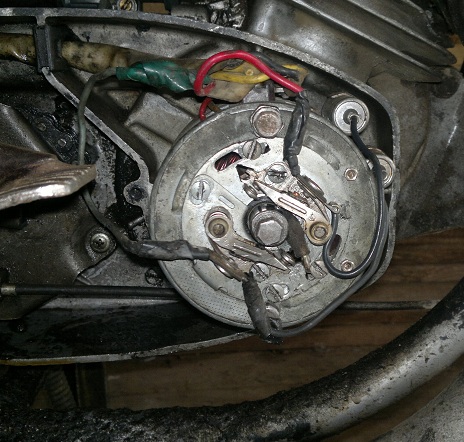

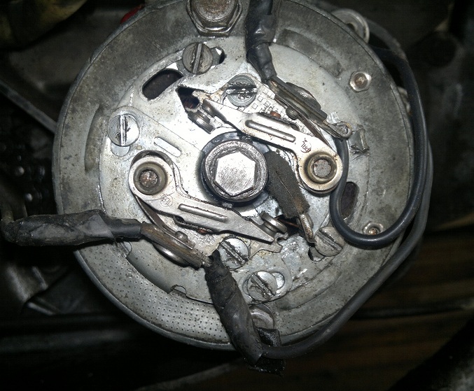

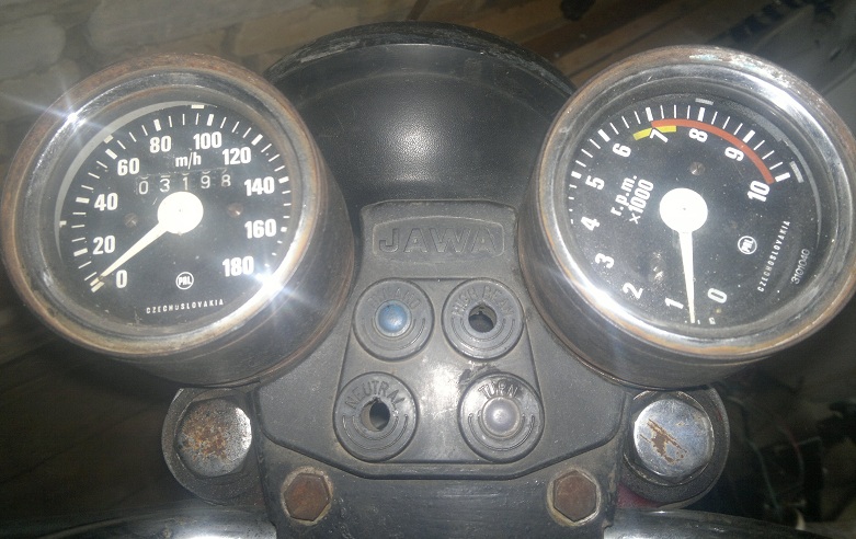

Вопрос номер ТРИ : сколько вольтный это генератор ???
Фото :
Фото :
- 2013-10-26-1128.jpg (158.33 КБ) 4193 просмотра
- 2013-10-26-1126.jpg (107.91 КБ) 4193 просмотра

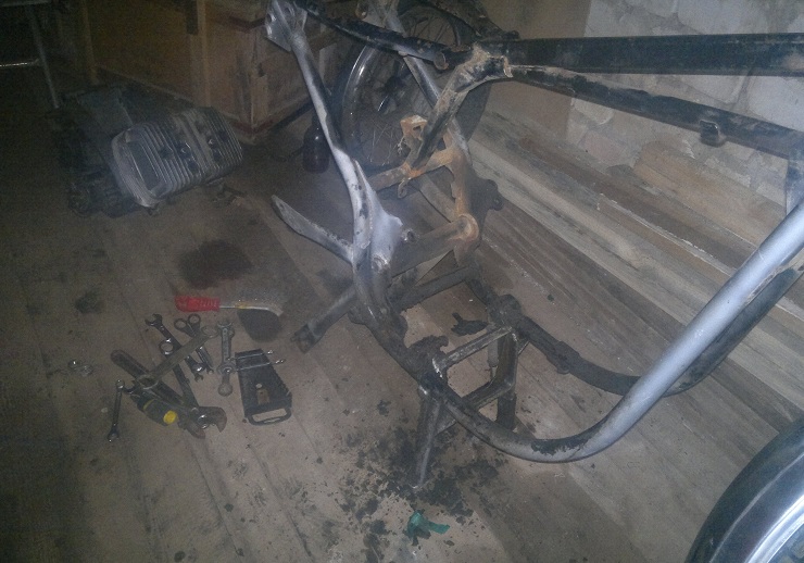

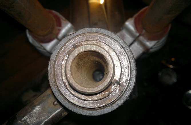

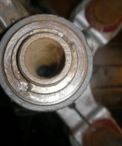

Вопрос ЧЕТЫРЕ : как снимается маятник ??? Все гайки отвернул , там , походу , ось какая-то , что-ли ... Выбивать её ? Или как ???

Был бы я модератором дал бы тебе ложкой по лбу,не мог все эти вопросы задать в своей же теме?имхо,но оно для этого тоже предназначено.
Теперь о вопросах-если ты выкрутил болты из маятника,так может там нет оси?возможно что она прикипела вот и не снимается,попробуй "сбить" её или если жалко то вдшка или керосин тебе в помощь,хотя возможно что и ось есть,но только что то я сомневаюсь.По вилке-возможно(по фото видно) там нужен ключ похожий на ключ для болгарки,чтобы гайку откручивать,которая крепит диск.По крылу-вижу в конце было 2 симметричных сужения(2 фото),сверху загнуто,а с низу так и должно быть,хоть яву и не ремонтировал,но что то мне подсказывает,что я прав.

Ключ для такого болта есть , проблема в том , что я не знаю болт ли ваще это ??? и в какую стороны его крутить ??? Вилка-то ПС-овская , вдруг там резьба левая ??? да и ни в одну стороны он не крутиться ....
Ось надо выбивать ? Система такая же , как и на других мотоциклах , только в якобы оси есть скозное отверстие ...

Гайка, обычная правая резьба.
Ось выбивать тяжёлым молотком через проставку.
Генератор на 6В

Что-то, что не позволить бить самим молотком по оси - резьбу забьёшь...
Я мучался с оськой полтора часа обычным молотком, полчаса думал как поставить раму и что использовать в виде проставки... Отвёртка одна рассыпалась, пришлось взять длинный болт. Забил один виток резьбы, но его на наждаке сточил.

Кстати , щиток-то ровный должен быть ? Или с изгибами ?
