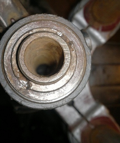

Входе ремонто-спасательных работ на аппарате Ява 350 634.7.00 возникли следующие вопросы :
Вопрос РАЗ :
- на вилке от ПС стоит непонятный болт , как его снять , какая там резьба .. и т.д. Фото прилагается :
Вопрос РАЗ :

Был бы я модератором дал бы тебе ложкой по лбу,не мог все эти вопросы задать в своей же теме?имхо,но оно для этого тоже предназначено.
Теперь о вопросах-если ты выкрутил болты из маятника,так может там нет оси?возможно что она прикипела вот и не снимается,попробуй "сбить" её или если жалко то вдшка или керосин тебе в помощь,хотя возможно что и ось есть,но только что то я сомневаюсь.По вилке-возможно(по фото видно) там нужен ключ похожий на ключ для болгарки,чтобы гайку откручивать,которая крепит диск.По крылу-вижу в конце было 2 симметричных сужения(2 фото),сверху загнуто,а с низу так и должно быть,хоть яву и не ремонтировал,но что то мне подсказывает,что я прав.

Ключ для такого болта есть , проблема в том , что я не знаю болт ли ваще это ??? и в какую стороны его крутить ??? Вилка-то ПС-овская , вдруг там резьба левая ??? да и ни в одну стороны он не крутиться ....

Гайка, обычная правая резьба.
