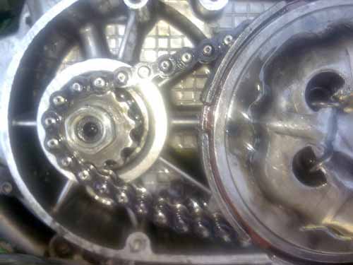

моторная цепь провисла, какой должен быть провис и должен он быть вообще?
у меня вот какая фигня
че надо менять цепь?

пока о картер не трется или не захлестывает - езди спокойно. а так у тебя она и не вытянута, почитай. нормальный провис до 14 или 18 мм от полностью натянутого состояния.
Re: моторная цепь провисла
Та все нормально! Не парься, у меня на сельском больше провис и все ок.

Проблема решена, дело было в карзине, у меня их пять шт. я заметил что на всех прокрически разная завезда,зубьев одинаково но разная высота зуба. Как нибудь фотки скину покажу.

У меня такая же ситуация как на фотках была, цепи на месяц хватило, и стучать начала((
На фото нормальная цепь, ездить еще да ездить.
