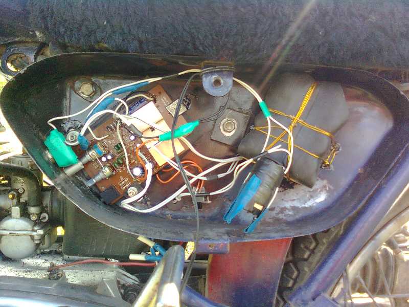

вот моё творение, уже конечно в готовом виде:

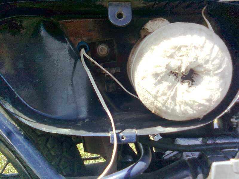

работает он у меня от блока питания компа и от розетки (естественно + от всего где есть 12 В)
собрал все это в коробку блока питания компа. для мото можно взять коробочку по меньше и убрать ненужные примочки.
да и жить он может около фильтра воздуха, там есть место.
о его сердце:
УНЧ на интегральной микросхеме TDA1557Q
Усилитель мощности звуковой частоты со средней выходной мощностью. Предназначен для применения в различных аудиоустройствах.

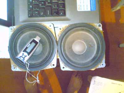

Зачем делать свой усилок, если можно взять от колонок у компа или переделать радио, я например сделал из колонок и из радио.
- Фото0057.jpg (48.18 КБ) 5984 просмотра
- Фото0058.jpg (50.16 КБ) 5984 просмотра
- аккум от шуроповёрта на 13,7v
- Фото0056.jpg (64.28 КБ) 5984 просмотра
