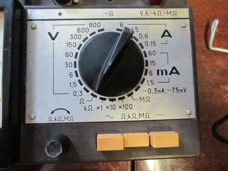

вот такой прибор я нашёл в гараже. Вопрос такой: как им измерить сопротивление катушек генератора? в инете не нашёл руководства по эксплуатации поэтому и спрашиваю
Re: Прибор стрелочный комбинированный ц4352
у меня есть такой же, только 4352-м1
Нужны батарейки, вроде 3 штуки

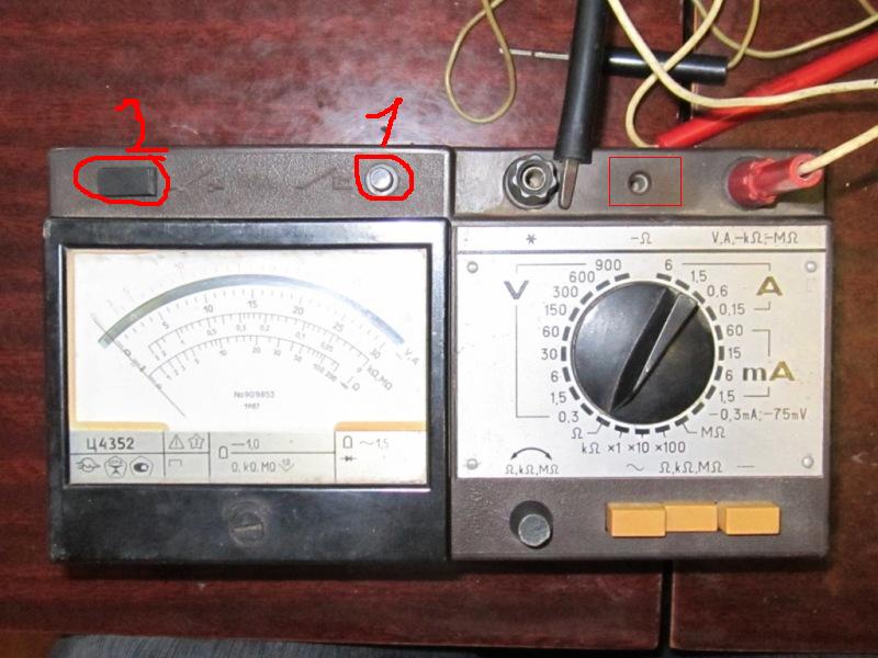

чтобы включить, над индикатором нажимаешь вторую кнопку
чтобы выключить нажимаешь первую
для сопротивления ручка должна быть в том положении что на первой фотке.
только точно клеммы какие не вспомню, скинь фото обратной стороны.

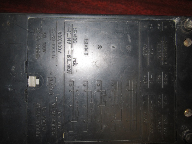

фото задней стороны

я правильно понял? и зачем то отверстие которое отмечено прямоугольником?
Копия IMG_0277.JPG (74.14 КБ) 3251 просмотр
VVVvovanNNN писал(а):я правильно понял? и зачем то отверстие которое отмечено прямоугольником?
Именно в него вставляешь штеккер провода со щупом на другом конце при измерении сопротивления в единицах Омах. Другой штеккер - в гнездо, обозначенное звездочкой. Без источников питания прибор работать в режиме измерения сопротивления не будет! В нижнем ряду нажми среднюю кнопку для измерения сопротивлений. Замкни концы щупов и "крутилкой" слева от нижних кнопок отъюстируй стрелку прибора.

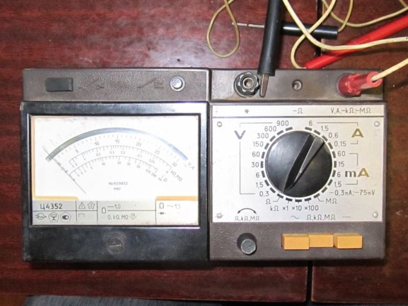

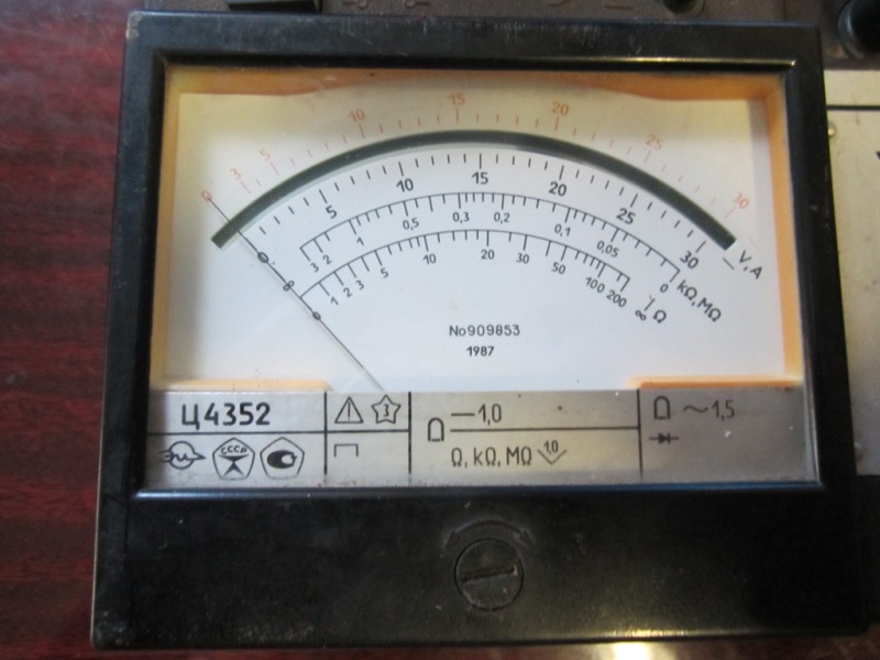

проблема! когда батарейки вставляю стрелка до конца вправо отклоняется
VVVvovanNNN писал(а):проблема! когда батарейки вставляю стрелка до конца вправо отклоняется
все нормально, попробуй замкнуть щупы, если стрелка вернется на исходное значит так и должно быть. если что отключай квадратной кнопкой над индикатором
VVVvovanNNN
Сообщения: 22
Зарегистрирован: 13 июл 2011, 22:21
Сообщение VVVvovanNNN »
кажется нашёл проблему, разобрал когда то увидел что резистор - R6 15 Ом +/- 0.015 Ома черный какой-то. перемотал его теперь стрелка на отметке 17 по верхней шкале. думаю в нем проблема буду искать новый потомучто во время сборки я провод не изолировал, + пару витков потерял оторваны были
VVVvovanNNN писал(а):кажется нашёл проблему, разобрал когда то увидел что резистор - R6 15 Ом +/- 0.015 Ома черный какой-то. перемотал его теперь стрелка на отметке 17 по верхней шкале. думаю в нем проблема буду искать новый потомучто во время сборки я провод не изолировал, + пару витков потерял оторваны были
Это резистор спалили при неправильно выставленных режимах измерений. Купи резистор подходящей мощности на 15 Ом и перепаяй.
