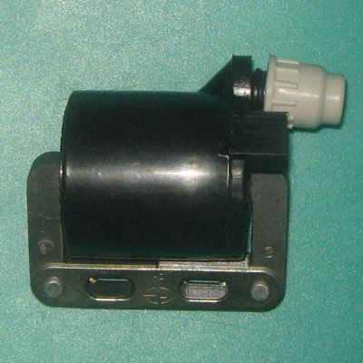

Купил я значит себе вот такую катушку, будет ли она работать на 6вольтовом минске и как ее подключить? У меня сейчас родная катушка и к ней идет только один провод, но у нее искра больно жидкая

Пойдет.если плохая искра будет,меняй кэт

А подключить как?
Re: Новая катушка на Минск 3.115 6V
один провод с кэта, а другой масса.
вешаешь катушку на раму, в левый разъем масса, а в правый "+"
правый виден на твоем фото

Массу Можно прямо на раму замкнуть?, а + это тот провод который к моей старой катушке идет?

На раму.да

А 12V катушка будет работать от 6V зажигания?? Сильно не ругайтесь, понимаю говорю глупость, но все таки у меня есть надежда что не надо мне будет покупать новую катушку...

Будет!

А коммутатор уже другой нужен, да? Или 12V тоже работать будет?

Зачем?! Высоковольтные части КЭТ-1А и любого БКС - ОДИНАКОВЫЕ по семотехнике!

Не понял, то есть зажигание с 12V коммутатором будет работать, но света не будет, так что ли?

Не думай о лишнем, выкидывай старую катушку и подключай новую, если не паленая то все будет нормально работать
