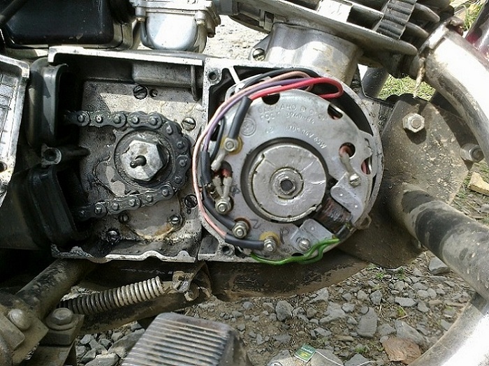

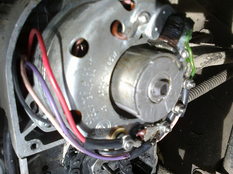

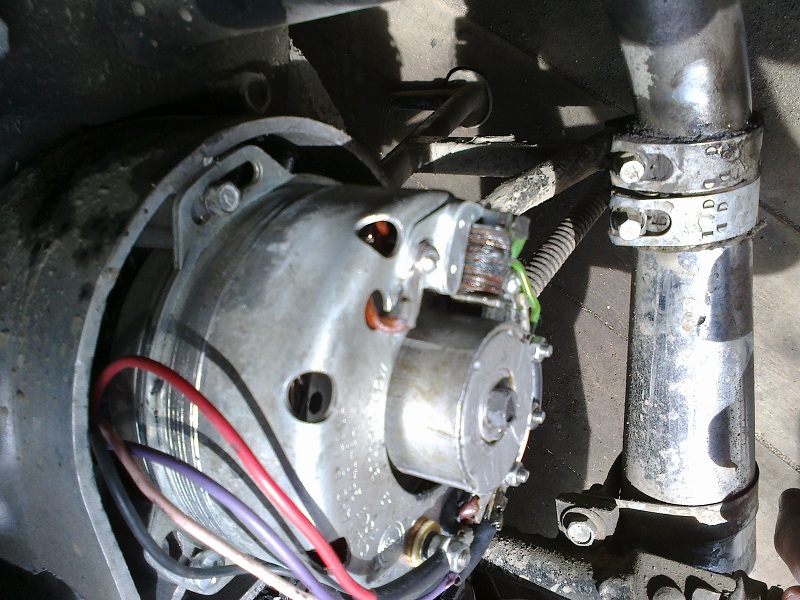

Ля регулировки зажигания необходимо найти прорезь на роторе. Фото не совсем удачное но все же объясните где мне ее здесь найти?????????
И еще,вы когда нибудь видели такой зазор???? Если я не ошибаюсь он должен быть 0,5

Фото крайне неудачное!!!
Re: Несколько вопросов по зажиганию
Фото зазора зато во всей красе. Завтра ротор с торца сфотографирую. Да короче нет там ни одной четкой прорези,а есть несколько но все залиты чем то типа эпоксидного клея.

здесь эксцентрик, зазор 0,5мм в самом широком месте

Shuravi писал(а):Фото крайне неудачное!!!
Если уж вы так любите фото, то делавйте их правильно! С правой стороны!

Zmicier писал(а):здесь эксцентрик, зазор 0,5мм в самом широком месте
Разве ротор не цилиндр? Мне кажется что цилиндр.
сам ротор циллиндр сними статор и посмотри, а в этом месте эксцентрик

Zmicier писал(а):сам ротор циллиндр сними статор и посмотри, а в этом месте эксцентрик
Не поленюсь завтра крышку сниму. Хотя сегодня крутили ротор-зазор не менялся.

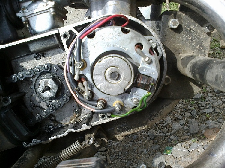

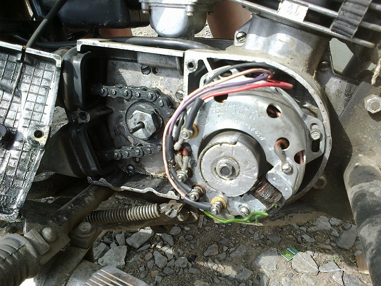

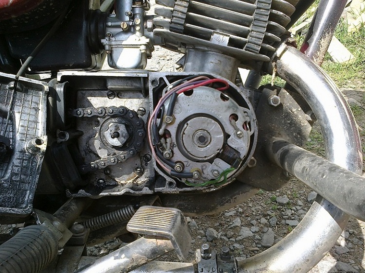

Продолжим. Где прорезь и где эксцентрик?
еще

Загадочный ротор. )))
А сейчас мотоцикл заводится?

померяй штангелем и увидишь где

ротор и вправду странный.
зазор вроде нормальный.
может ротор заменить тупо?

Да он ездит,заводится и Нет проблем. Просто я сунулся проверить настройку зажигания,а там тупо не по чему настраивать.

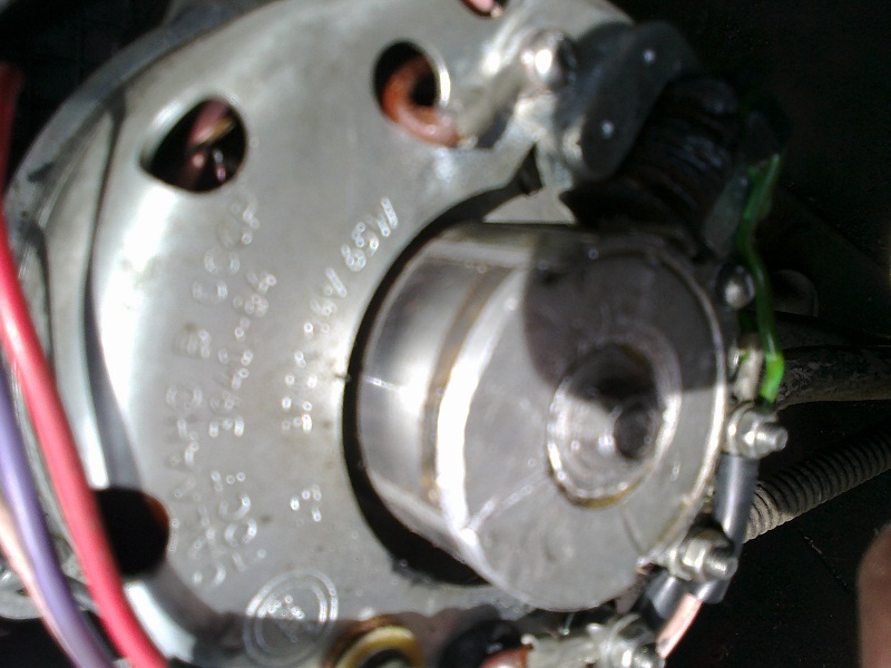

Zmicier писал(а):Изображение
Что значит подпись "ЗДЕСЬ" на фотографии?
И еще,часть ротора выделенная красным-не магнитная. Так и должно быть?
Где то мне попадалась информация как настроить зажигание на работающем двигателе. Не могу сейчас найти. Кто нибудь может подсказать?
