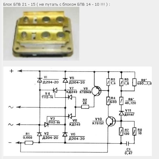

Доброго времени суток форумчане)) такая проблема, думаю многим это уже поднадоело, дело в том что на Минске , когда останавливаешься (холостые обороты) или едешь на малой скорости то свет начинает тускло светить, моргать, это уже раздражает. Как можно избавиться от этого путем установки АКБ (подойдет ли заводская схема, применяемая на Минсках экспортных?)Можно заодно и перевести систему электрооборудования на постоянку. И еще интересует, если делать по заводской схеме, то от постоянного будет только габариты и подсветка спидометра? В общем суть в том чтобы когда генеру не хватает мощности, подключалась АКБ (дабы исключить моргание света). Делитесь предложениями :) вот есть статья про АКБ. Решит ли это мою проблему?

ну не то что бы раздражает, хочется нормального света даже на холостых.))если этот выпрямитель (вроде с ижа) использовать, как подключать? от генера? не сдохнет ли?))
