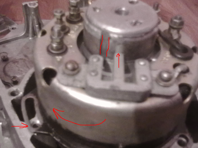

Слушайте а мне кто нибудь может помочь!? я не в курсе куда писать, так что пишу сюда! У меня такая проблема и меня она очень сильно бесит потому что я не могу понять почему у меня не совпадает метки на генераторе!? Я понял что надо найти ВМТ потом повернуть генератор чтобы совпал с выемкой на роторе но у меня не х**я не совпадает!!!!!!!!!! :x :x :x :x
Генератор "Г 427"
Вот так
Вот так
Вот как2.png (230.46 КБ) 4603 просмотра
Re: генератор г-427
метка должна совпадать за 2,5мм до ВМТ,

а не провернуло ли правую цапфу?
Pecik
Сообщения: 4
Зарегистрирован: 26 дек 2011, 02:32
Re: генератор г-427
Сообщение Pecik »
Нет не че там не провернуло там все нормально!
Pecik
Сообщения: 4
Re: генератор г-427
Сообщение Pecik »
А какие нибудь другие варианты есть!?
