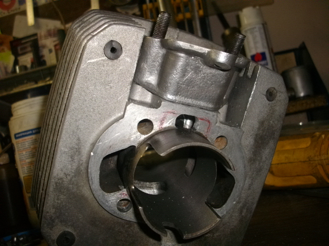

Сделал переходник под Джоговский клапан. Он ставиться на цилиндр без переделок, надо только будет шпильки поставить подлиннее.
Остальные фото сдесь: http://foto.mail.ru/mail/dentuning/505/712.html" onclick="window.open(this.href);return false;
Алюминиевый переходник под ЛК
Den-T писал(а):Сделал переходник под Джоговский клапан. Он ставиться на цилиндр без переделок, надо только будет шпильки поставить подлиннее.
Отлично!
Abysan
Сообщения: 184
Сообщение Abysan »
Чет я не пойму, из чего ты сделал первую часть переходника, в которую клапан вставляется???
Переходник лил в кокиль или в опоку?
Den-T
Сообщения: 319
Откуда: Калининград
Сообщение Den-T »
сделал стальной кокиль и отлил, из алюминия.
Abysan
Сообщения: 184
Сообщение Abysan »
Den-T писал(а):сделал стальной кокиль и отлил, из алюминия.
Я так понял теперь, у тебя массовое производство? По сколько будешь брать за штуку? Я бы прикупил 1:)
Грамотно! Ставь на поток!
Я думаю такие вопросы в личке обсуждать будем!
