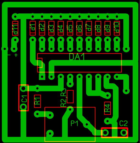

texnick писал(а):Кста, что там с печаткой??
)) да сделана уже, времени не было заниматься ней
вот зеркало печатки(вид со стороны деталей) Если надо в lay формате закину. Может где то и ошибся)) Реальный размер 38/39

serenkiy, спасибо, все правильно сделал)))
Но один вопрос: это
надо соединить
И еще что означает буква P на схеме? (случаем не резистор перменного тока?)
И закинь плиз в в lay формате)))

Это уже как ты хочешь, или соединяй или нет. В описании все сказано было. Это режим вывода информации "точечный" и как я назвал) "бегущй". P на схеме обозначает потенциометр))
Ну и лови в формате *.lay
Контрол АКБ.rar
(7.68 КБ) 328 скачиваний
