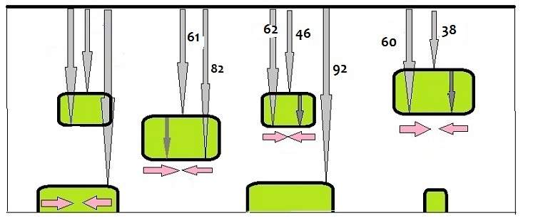

Попал в руки цилиндр от дорожного мотоцикла MZ 150. Был еще 125, отличаются они только диаметром цилиндра. На 125 диаметр 52мм, а на 150 -56мм. Вот с него развертка:
Выхлопное окно очень большое, перепад с продувочными большой, как на спортивном моторе. Развертка похожа на то, как пилили наши картингисты раньше. Цилиндр этот не пиленный , все несколько раз пересмотрел.

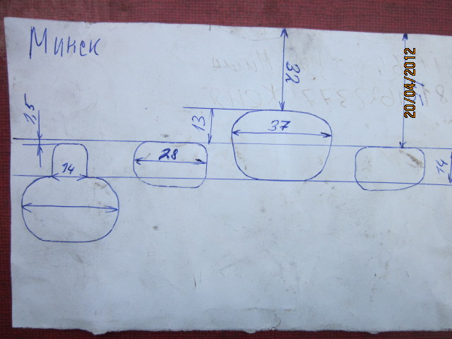

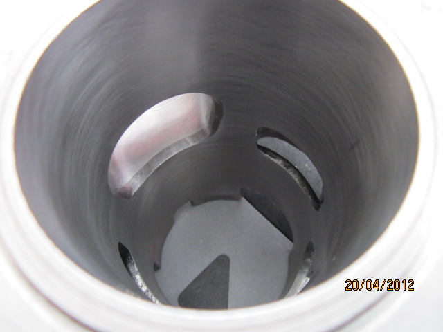

отфотографировал свой цилиндр с карта и другой цилиндр пятиканалкаИзображениеИзображениеИзображениеИзображениеИзображение

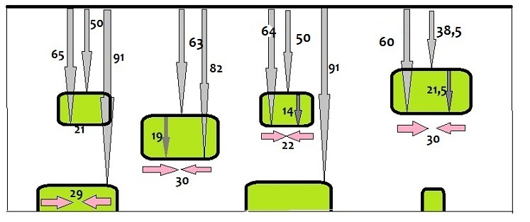

довел я цилиндр новодельный вот до таких размеров
Den-T
Сообщения: 319
Откуда: Калининград
Re: Расточка/доведение до нормы перепускных каналов.
Сообщение Den-T »
Почти как на MZ150 получилось
