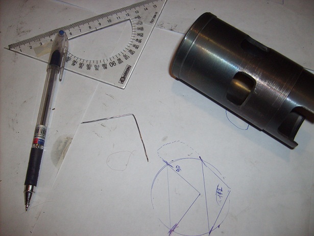

порчу гильзу ))) меряю и правлю углы продувки...
проволокой меряю углы выхода... геморно, но реально...

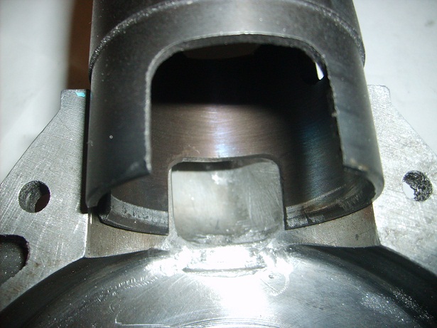

смотрю совпадение гильзы и входа в канал...
2T Performance
Re: МИНЗИД
Гильза новая?

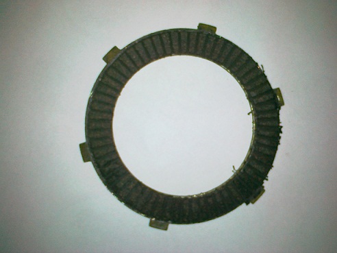

барабан думаю облегчить и обварить кольцом... диски фрикционные уже пришли металлические с материалом... коробка картовская запиленная под угол, звезды ещё не определил... погляжу на приемистость мотора... если он вообще заведеться )))))

Качество дисков "не очень", когда я свои покупал они были лучше. А если нормальные диски, то они не сгараемые.

ну в любом случае лучше чем пластиковые или текстолитовые... буксуют, ломаются... я делал самоноборные как то из кусочков пробки... но геморно...
