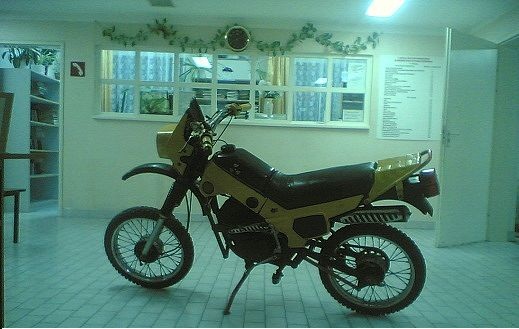

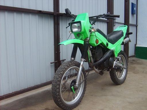

В связи смототоксикозом, решил начать небольшой проэкт по перезагрузке своего агрегата...
Эволюция постепенно шла... но как говорить совершенству нет придела ))

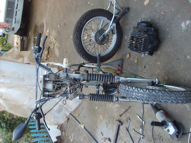

я его разобрал в ноль. буду доводить двигатель и делать небольшой рестайлинг.

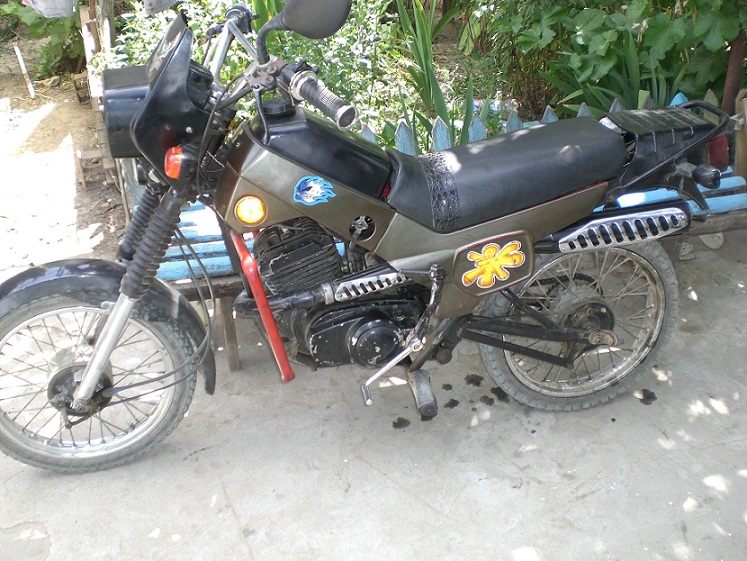

за четыре года я на нем немало поколесил в небольшие путешествия. грязь месит отменно ))

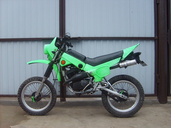

Re: МИНЗИД
Сообщение skitchen »

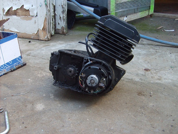

из того, что было сделанно ранее по мимо внедрения сердца ммвз, был переделан моноамортизатор переспицоавны диски под более широкие обода+болшая резина, переделано электрооборудование на постоянного тока для некотрых приборов, так как аккум отсутствует, увеличен клиренс, немного усилена рама. мотор полный сток немного дорабатывал корзину и точил коробку по типо картинговой, подшипники и сальники во всем агрегате переведены на зарубежные аналоги и некоторое подобие резонатора и глушителя сваренно. так как места просто кретически не хватает в раме то приходиться идти на очень большие жертвы. но не теряя надежности всех узлов.

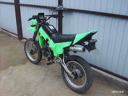

Re: МИНЗИД
ещё немного фоток...

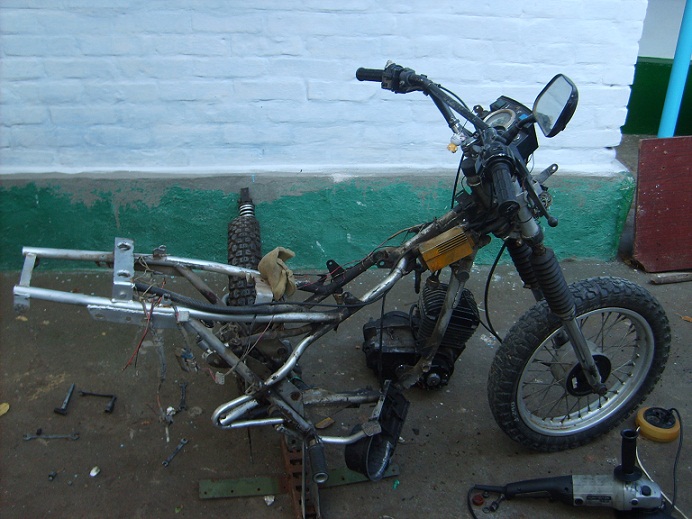

из за плотной компановки, двигатель немного сложно ставиться и вынимаеться из рамы...

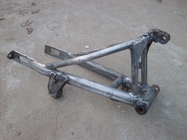

Re: МИНЗИД

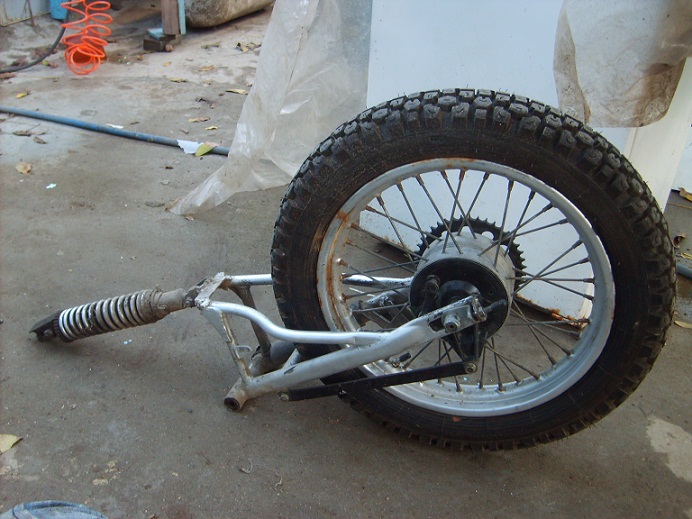

Хотелось бы сделать маятник чуть длинее, но встает много проблем с прочностью и точностью... ((

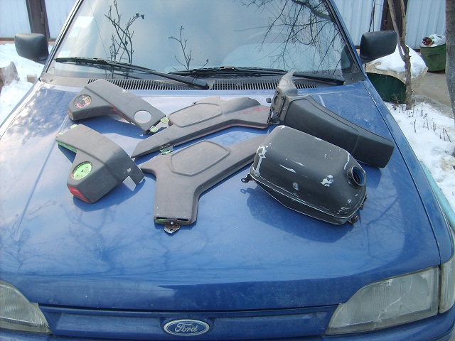

Re: МИНЗИД
весь пластик восстановлен и удалено лакокрасочное покрытие.

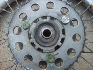

Re: МИНЗИД
устранил небольшие огрехи вылезшие из эксплуотации, установлены болты большего диаметра на крепление ведомой звезды к ступице колеса и перенесено ухо крепления моноамортизатора.

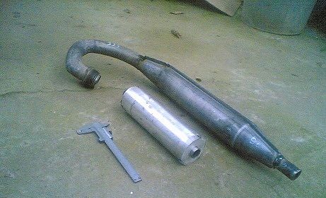

Re: МИНЗИД
пародия на "резонатор" варилась ради гарманичного вмещения в раму, нежели для повышения мощности двигателя, возможно немного душит на средних (по ощущениям) но иного варианта для повседневного использования пока нет.
