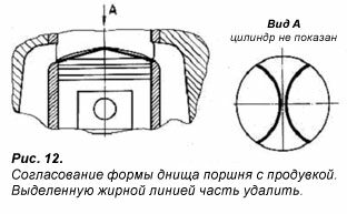

Но я думаю что всё таки результат будет так как не будет завихрений.Я всё таки подпилю ,но не более 2 мм.Поршень не прогорит если днище будет не тоньше 5 мм.Только как его измерять????
Re: Помогите поднять мощность на низк. и средних оборотах
Дырочку просверли и померяй(шучу) хз как его померять. Хотя если разрезать по полам старый поршень от минска, то можно и на нем померять.

подпиливать надо напротив перепускных окон

Я подпиливал, только не так, как тут нарисовано - а шире. Но это было давно и только обкатка, но хуже не ехал, это точно.

Я подпиливал но немного не так как на фотке. Я вставлял поршень в цилиндр делал метки напротив перепускных окон и вручную пилил. Если смотреть на поршень сверху (вид А) то ближе к центру поршня снимал меньше, ближе к краю больше. Но я спилил так что в НМТ поршень недооткрывал перепуск на 1-1,5мм больше пилить было страшно так как верхнее компресионное кольцо близко и есть вероятность что при нагрузке могло бы и отвалиться часть головки поршня которая утоньшается.

Yuriy писал(а):Я подпиливал но немного не так как на фотке. Я вставлял поршень в цилиндр делал метки напротив перепускных окон и вручную пилил. Если смотреть на поршень сверху (вид А) то ближе к центру поршня снимал меньше, ближе к краю больше. Но я спилил так что в НМТ поршень недооткрывал перепуск на 1-1,5мм больше пилить было страшно так как верхнее компресионное кольцо близко и есть вероятность что при нагрузке могло бы и отвалиться часть головки поршня которая утоньшается.
Результат был какой нибудь???
