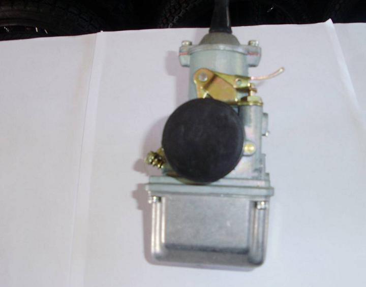

дак понятно же что за карб, к2401 китайскийMinsk4 писал(а):Недавно купил карб. похлж на пакко ,но стоит 60 ГРН ,дно и верхняя крышка пластмассовые.

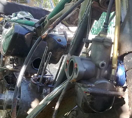

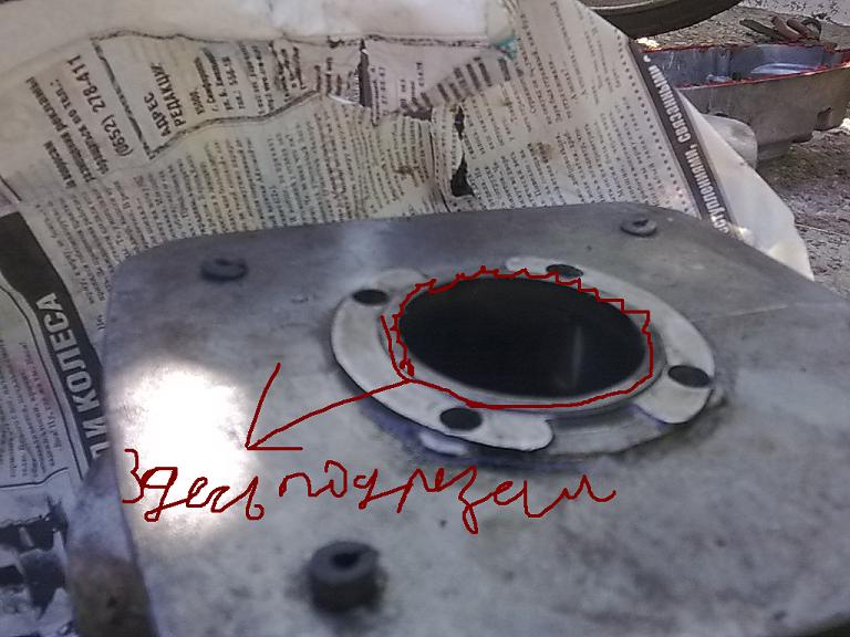

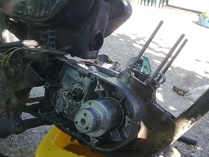

Вот я начал разбирать .Я подрезал не головку ,а на цилиндре выступ.Я так понял от этого толку нету.Значит поставлю 2 прокладки аллюминевые .И ещё как снять якорь??Что за карб??И вообще как располовинить двигло?

Такой карбиратор от явы??
- Такой карб лучше?????

смотри с подрезами выступов особо не увлекайся я. а то может поршень об головку стучать

К2401 на фотке НАСТОЛЬКО китайский, что даже маркировок нету на нём! Поленились китайцы, видно план выполнить не успевали!

и блестит сильно... подозрительный.

Aleksey, разве он блестит?
А вот Иков действительно блестящий

я про нижний. да они оба подделка откровенно!zeroracer писал(а):Aleksey, разве он блестит?![]()

Aleksey, согласен!
Minsk4, надеюсь ты еще Икова не купил?
