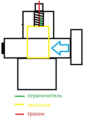

делай вот так:
а уш длинну ограничителя смотри сам- сделаеш длиннее-ход заслонки меньше, сделаеш короче- ход больше.
а прикрепить ограничитель к тросику можно...да хоть изолентой(только крепко, чтобы не улетела :) )
