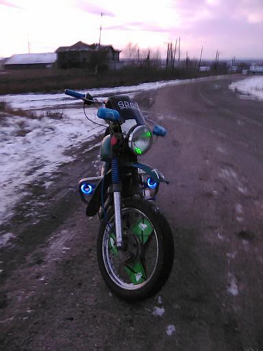

Я поставил восходовскую вилку, снял внутренние пружины, разобрал вилку, поставил фиг знает какие пружины (вроде от ДТ-75, от тормозной системы, там одна длинная пружина, я её разделил пополам, и как раз обе части подошли к размеру), и покрасил в цвет рамы. Смотрится отлично! Фотки позже.

Пружины плохо видны, но всё же.
