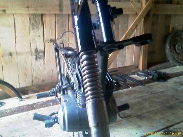

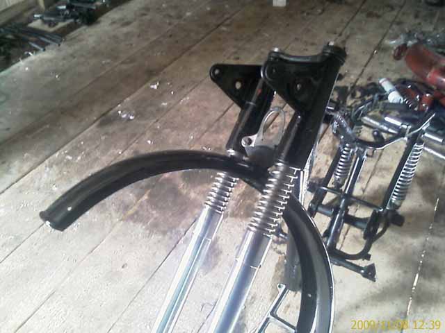

передняя вилка с наружними пружинами смотрится огонь нужны всего лишь задние аромортизаторы от минска разбираем их режем пружины и перья и собираем

мне нравится, но надежно ли?

смотрится как на кроссовом и немного жёще чем стандарт.вполне надежно
Re: передняя вилка с наружними пружинами
не видел ниодного современного кросача с такой вилкой. Смысл переделки непонятен.

Ход подвески не уменьшился? Витки не смыкаются?

Выглядит по-моему неплохо.Но надёжна ли эта вся конструкция и как будет везти себя в действии?

100% надежноси.

Вилка по-мойму вообще стала железной, т.к. на задние мартеры приходится оч.большая нагрузка => пружины оч.жесткие, а если у тебя они новые то это вообще пипец, т.к. новые мартеры (чувствительной жесткостью) отражаются на работе задней части мотоцикла, а ты их засандалил на переднюю вилку....Но если ты взял от дохлых мартеров, работающих только на пружинах, если отрезал много пружины, то наверное нормально))))

жёще стало.но не на много пуржины не новые.и обрезал на сантиметра 3.если по асвальту гонять то гуд.а если по оврагам то жесть

выглядит прикольно,да и покрашено хорошо :D

лутше поставь вилку от явы 6 вальтовой!!! она с завода с такими наружними пружинами идёт!! и она намного крепче минской!!

На ЯВЕ старухе точно также, в перьях вилке нет пружин,тока амортизатор.А сами пружины стоят снаружи и закрыты декоративными колпаками.
