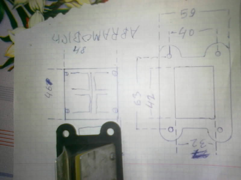

Размеры лк совы . Оригинал на 80проц. До этого юзал другого цвета . То вообще уг . К этому критических нареканий нет
