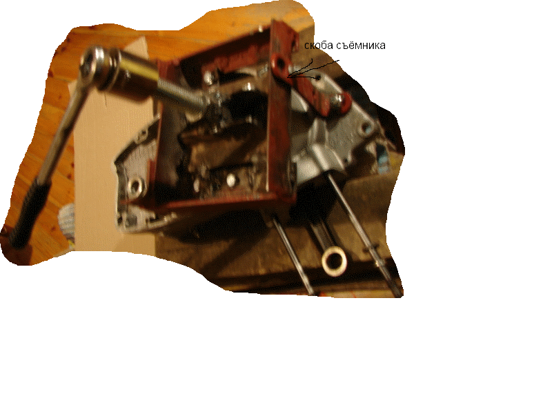

Пришлось разбирать двигатель, рассыпался нижний подшипник шатуна. Некоторые прибамбасы самодельные здесь на фото , может кому пригодятся:
На верхнем фото доработка корпусной детали (для лучшей смазки подшипника)
Для притирки цапф использовал разрезанную обойму подшипника
DSC00942 (1).JPG (64.09 КБ) 4396 просмотров
притир для цапф коленвала.gif (117.12 КБ) 4396 просмотров
самодельный съёмник коленвала (снятие левой половины картера).gif (121.17 КБ) 4396 просмотров
