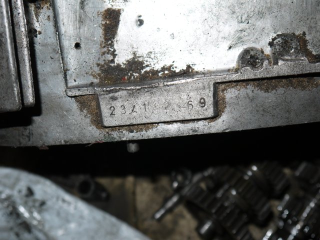

Добрый день.
Перебираю после покупки двигатель М105. Не могу понять где у него сапун картера КПП. Верхний канал для смазки правого подшипника коленвала заглушен болтом. Вроде бы вместо болта и должен стоять сапун. Может быть есть у кого то фото данного узла с сапуном.
Боюсь, что без сапуна масло из коробки будет давить во все щели.

Отвечу сам себе :) Он на представленном ниже фото. Данное отверстие на моём картере кто то из предыдущих владельцев заботливо зачеканил. :(
foto sapuna.jpg (66.94 КБ) 1990 просмотров
