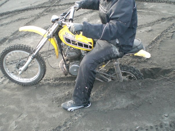

Всем привет! Решил создать свою темку, рассказать о своем новом детище, а именно кастом пит-эндуро хрензнаетшо байк:) История у этого пепелаца очень длинная и извилистая. Расскажу основные моменты! Мой бывший одноклассник Макс раньше дико фанател по Ижам,Явам и тд. У него за примерно 15 лет мотоболезни было около 50 мотоциклов! Он как сумасшедший любил максимальные обороты, рыть ямы и всячески дурковать:) Поэтому моторы у него были сугубо расходником, как и все остальное :) Много раз было такое что психанув он сдавал на металл раму проказного мотоцикла:) Двумя словами- веселый товарищь! И вот однажды я к нему приехал на своем первом полноценно работающем байке (К-750), а он ковыряет какой-то маленький кроссач. Узнал что это за чудо- ходовая от юниорского кроссового мотоцикла Yamaha YZ80 дремучего года, а мотор от 125ки, тоже какой-то дремучий:) Мотор он выменял у еще одного общего знакомого на два восходовских двигателя:) Разобрав он обнаружил то, что мотор в отличнейшем состоянии! Собрал обратно, знакомый сварщик помог с креплениями для двигателя и понеслась:) Этот дырчик уезжал от моего бодрого касика как от стоячего! Я был в шоке:) Правда максималка у него была где-то 80, поэтому я его все же перегонял, но это уже было потом- со старта ямашка уезжала очень очень бодро! К сожалению с тех пор сохранилась всего одна фотография.. Но лучше что-то чем совсем ничего... Дали будэ :)

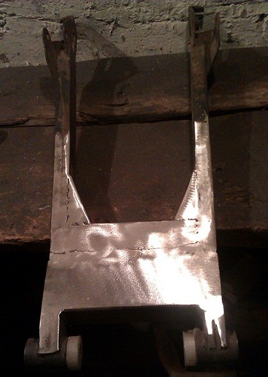

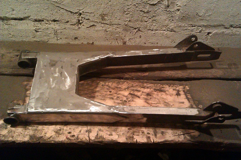

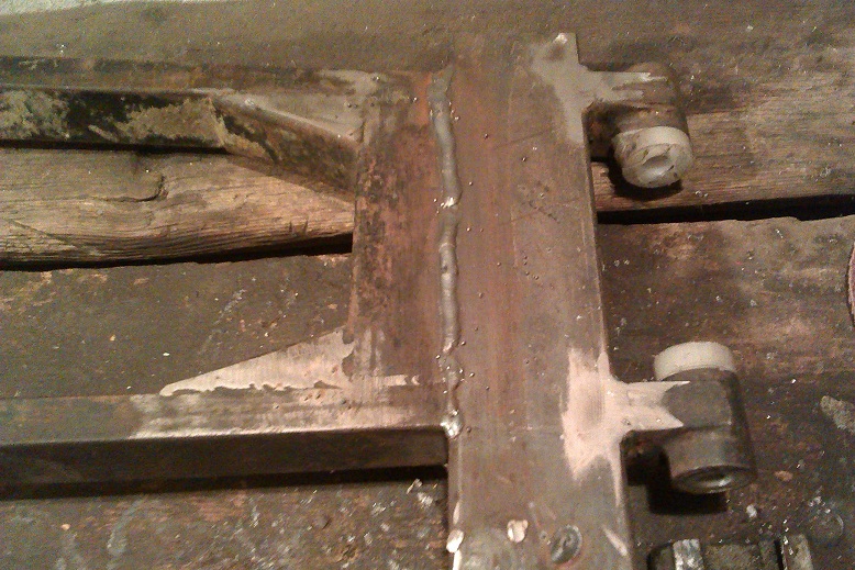

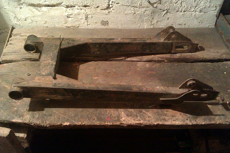

После внимательного рассмотрения было принято решение удлинять маятник, перенести ось его вращения ниже ( чтоб он стал более параллельно земле), а так же полностью переделывать хвост! Начал с маятника: с рождения он был под два аммортизатора. Изготовлен из профиля 40х40. Из минусов- крепления маятника не стреляют в линию( ось не поставишь), отсутствие подшипников, оськи и тд... Ну и меньше слов, больше дела! Маятник был изначально вот такой:
. После выравнивания втулок крепления в одну ось и удлинения куском профиля 60х40 стал выглядеть вот так:
После зачистки сварного шва и обрезки лишнего он стал выглядеть вот так:
. Дальше предстоит усиление для установки моноаммортизатора!
Mtx125
Сообщения: 669
Мотоцикл: питбайк
Откуда: Украина Крым
Re: Кастом пит-байк на моторе Yamaha DT125
Сообщение Mtx125 »
Это уже интересно)
Дело хозяйское, но я б не стал так швы на маятнике да и все другие нагруженные зачищать)
sanek96
Сообщения: 580
Откуда: Киев
Сообщение sanek96 »
Mtx125 писал(а):Это уже интересно)
Согласен, их там не видно, краской замазать да и всё

smigo
Сообщения: 21
Зарегистрирован: 17 дек 2013, 15:01
Мотоцикл: Suzuki 250 SB, кастом пит-байк на моторе DT125
Откуда: Днепропетровск
Сообщение smigo »
Ребята, маятник усилен! Просто еще не успел дописать этого:) все будет крепко- для себя ж делаю:)
sanek96
Сообщения: 580
Откуда: Киев
Сообщение sanek96 »
smigo писал(а):Ребята, маятник усилен! Просто еще не успел дописать этого:) все будет крепко- для себя ж делаю:)
Да мы поняли что усилен, но ты по сути весь шов счистил, это не есть тру, то что усилил на соплях держится, провари еще раз, и не зачищай!

smigo
Сообщения: 21
Сообщение smigo »

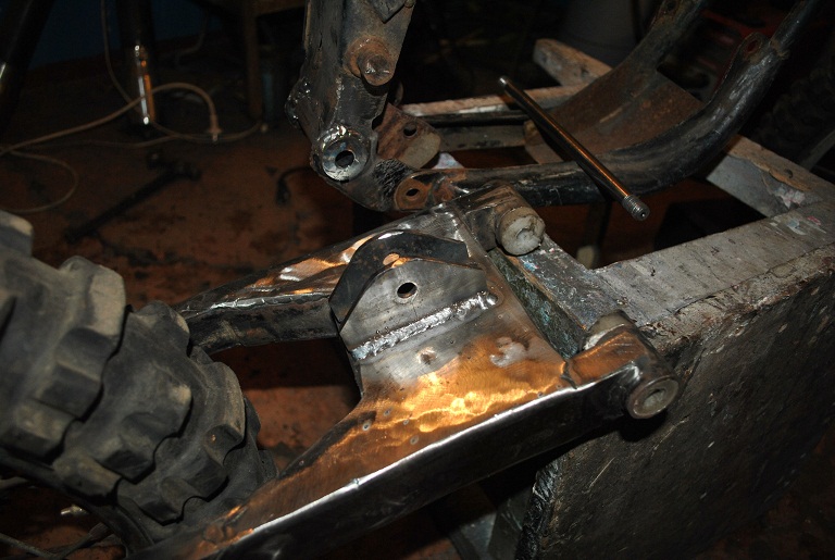

Ну готов не согласиться- при сварке деталей учитывался сварочный катет, который держит основную нагрузку. Ясное дело что шов с наплывом мощнее, но я хочу чтоб было эстетично. Поэтому зачистил. На усилении тоже зачистил швы, но там на углах вообще много сварки+ электрозаклепки.. обязано держаться!

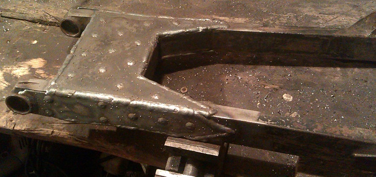

Всем привет! итак продолжим строительство! Остановился я на том, что решил усилить маятник. Из листа 2мм изготовил накладки, насверлил отверстий для электрозаклепок, и вот результат:
После зачистки он имеет практически законченный вид- осталось приварить уши крепления аммортизатора. Итак, встречайте обновленный мощный и красивый маятник! Тадам:)

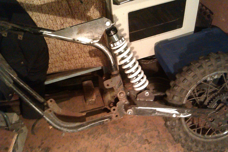

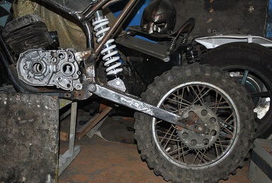

Ну а теперь будем женить раму и новый маятник+ перенос места его вращения! Вот что из этого получилось
Как видите, втулочки вварены на новое место, изготовлена ось, все собирается без особых усилий, маятник не болтается в стороны- результат достигнут! В маятник у кореша выточил втулочки из капролона- дешево и сердито! На сезон их точно хватит, а там или новые сделаю или бронзу заинсталирую!

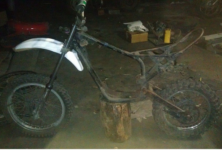

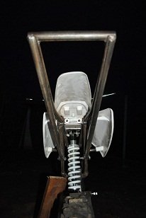

Дальше изготовили верхнее крепление моноаммортизатора. Делали его мощным, из пластины 4мм. Подогнали форму железки так, чтобы передняя часть сидения ложилась на это крепление. Общий вид такой:

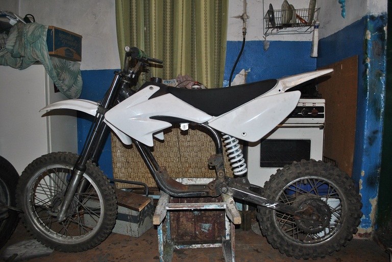

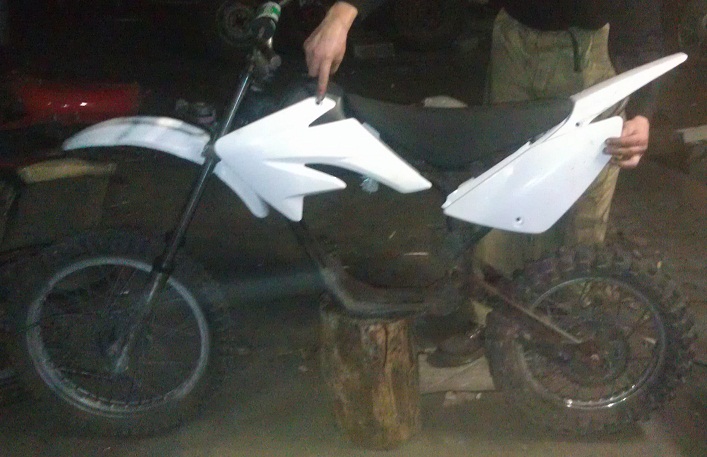

Теперь пепелац стоит на колесах! Волновался на счет задней подвески- делали все сугубо на глаз:) Ну и в итоге не прогадали- когда сажусь подвеска немного приседает, если задницей продавливаешь моц сзади складывается примерно на треть хода! Короче подвеска бомба! Передняя вилка складывается на 180мм. Слегка мягковата, но видать там масла совсем нет. Еще предстоит провести ревизию, ну и залью масло более густое. В данный момент на моце уже готовы крепления бака, сидухи и практически готовы крепления боковых пластиков! На затравку вид с оперением:

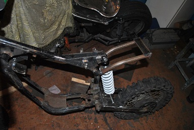

Всем привет! Дайу продолжение:) Итак, после того как моц стал на колеса нужно было навесить шкуру, а именно:бак,сидуху,пластики. Для этого изготовили крепления и изваяли красивый но мощный хвост из 22-й трубы.Так же из этой же трубы сварили симпотичный бугель т.к. я планирую стантить на этом пепелаце!
