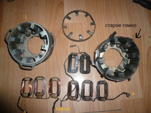

Решил создать тему как я чинил генератор . Хотелось бы и ваши фото видеть как вы чинили ,обслуживали:)

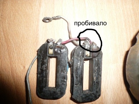

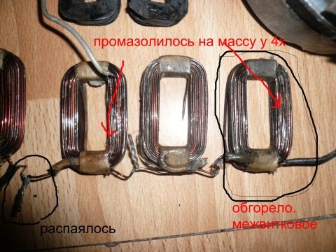

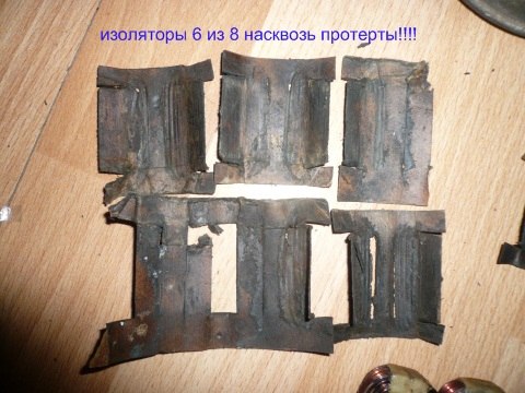

Завожу мотоцикл а свет как то странно работает. То тускло то нормально то моргает то вообще потухнет . Смотрю контакты. Шевелю. Отцепил от входа в бкс провод освещения и подцепил на него лампочку 55 ват . Такая же беда . Открываю крышку сцеоления смотрю провода .завожу визжу что в генераторе искры местами . . Что ж . Вскрытие. Вынимаю все внутренности ,вижу картину что две крайних катушки черные . Прибора проверить омы нет хорошего, то я взял старый дедовский тестер какой то и проверяя каждую катушку отдельно понял что все показывают одинаковое значение или околоодинаковое. Параллельно вижу что катушки протерли картонные изоляторы

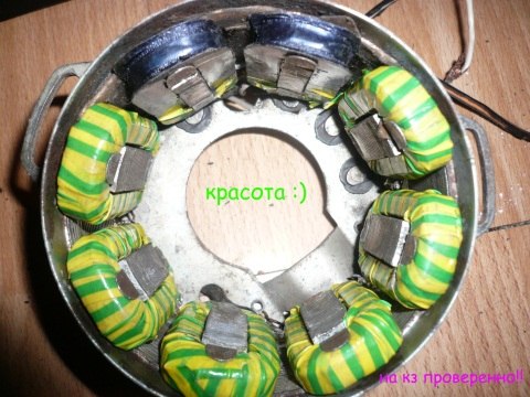

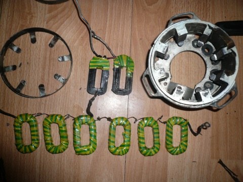

катушки грелись и местами прилипли между собой провода обмотки . Приподнял подложил изоляцию ввиде бумажки и покрыл все катушки лаком (какой нашел в доме. для ногтей ) далее обмотал изоляционой лентой .обновил припой на контактах. аккуратно уложил на свои места в обратном порядке .и вот хотел покрыть эпоксидкой да небыло под рукой . Нашел клей для потолка и плитки . (прозрачный такой частенько попадается в электро приборах)и все пустые места между и в катушках заполнил им . Его не видно он тонкий вышло как толстый слой прозрачной краски . Так же все что можно внутри покрасил этим клеем что бы оградить контакты от атмосферы

Клей создал виброустойчивость чего так не хватало с завода. Выкинул бумагу .сейчас горит отлично даже на холостом при нагрузке 55 плюс 25 ват и не меняет своих характеристик до самых верхов.я сейчас более чем уверен в этом генераторе .тьфу х3
