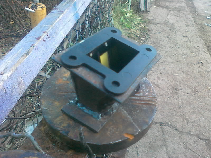

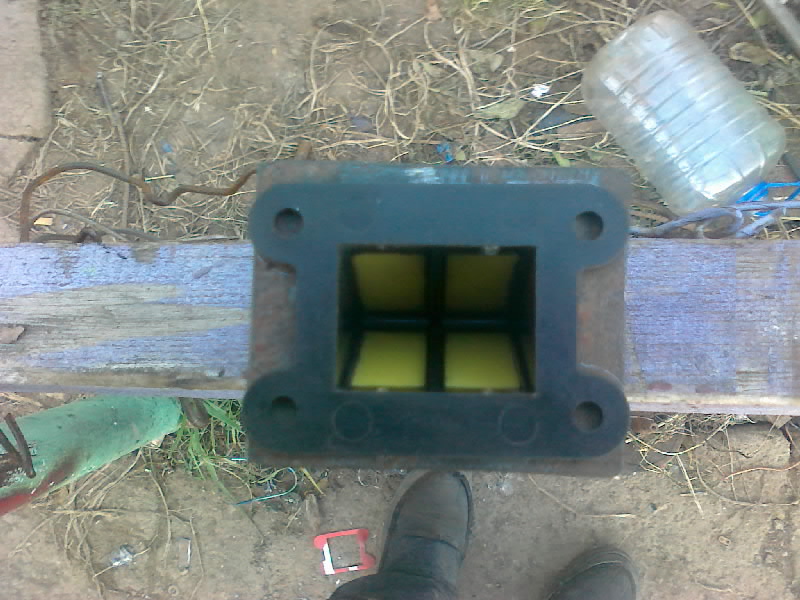

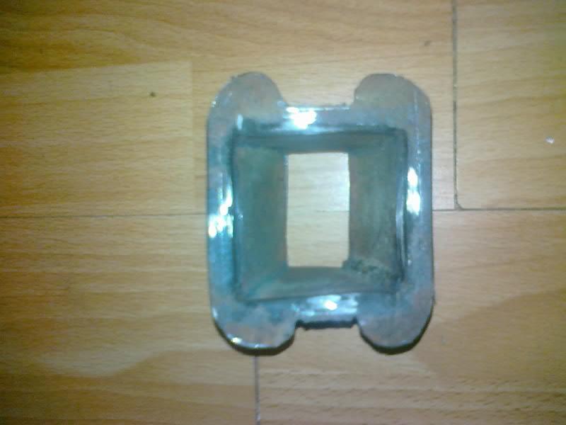

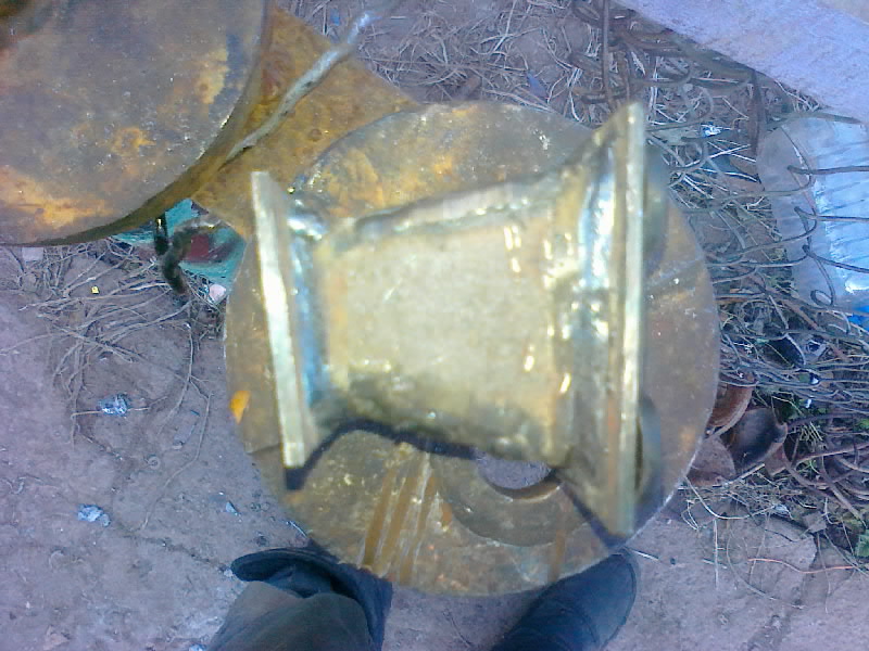

Драсте входу.вспомнил прошлый опыт установки лк и снова загорелось но уже на минск. .купил лк собственно. оригинал . И тут вопрос возник . Снова отливать или сделать как Денис делает (всем известный ).взял и сделал частично по своему . Времени на работу с железом ушло около полутора часа .смотрим картинки комментируем

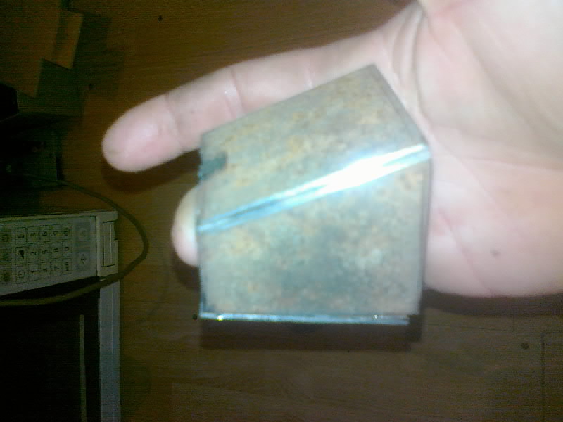

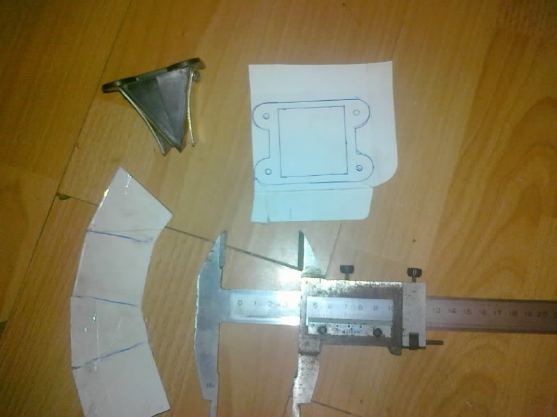

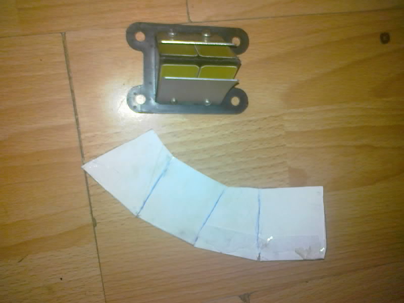

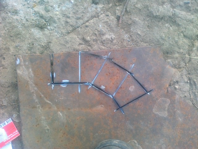

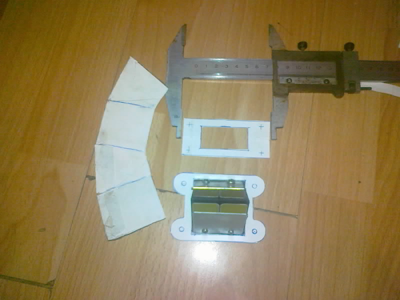

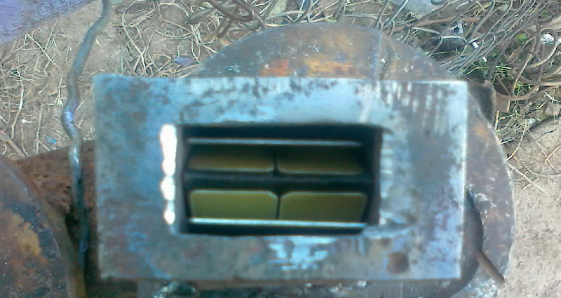

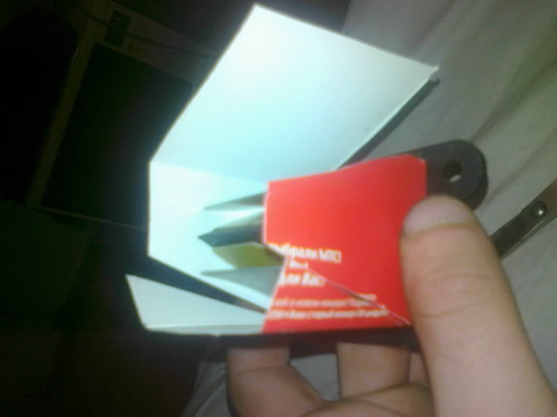

Прикладываем трафарет ,обводим , его углы выносим на материал . Делаем сначала пропил до середины каждый избив . Потом тщательно вырезааем и загибаем по пропилам . Качество работы зависит от начала ее до выреза из железа.все делается проще некуда. Как вы заметили это простои картон от конверта. Желательно толще чем а4 иметь.на удивление из железа получается копия того что из бумаги. Делать плотно , стараясь не делать лишнее просранство в домике.выгибать железо пропилом наружу или изначально делать с запасом трафарет из картона по больше . Потому что если гнуть пропил внутрь то размер уменьшается внутренний . Варить желательно но не обязательно со всех сторон так как могут быть еле заметные микротрещины которые будут отпотевать не говоря уж о подсосе воздуха. Надеюсь все понятно
красоту наводим в зависимости от вашей педантичности

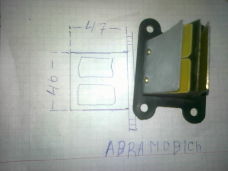

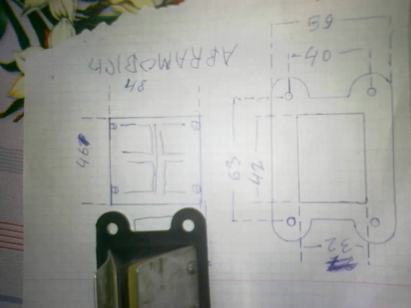

Пригодятся и размеры
для своих стараемся ))))

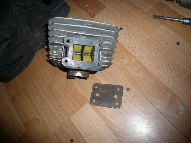

Черновой вариант на старой поршневой
