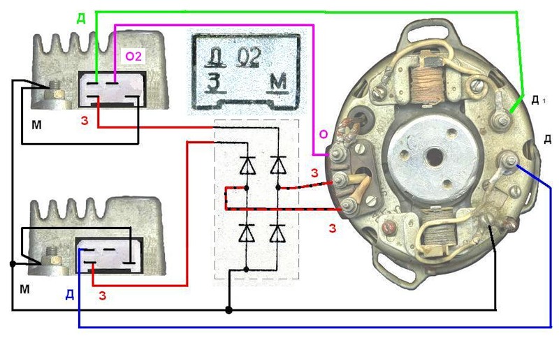

Вот ещё вариант,вместо 2го бкс можно кэт-1а
1жига на юп.jpeg (102.25 КБ) 3924 просмотра

Самый реальный вариант выложил Vetal. Только я бы как-то выдумал индукцию с одного датчика, поставил бы катушку с газели и всё было бы отлично. Считай за поворот КВ будет возникать 2 раза искра, а катушка будет выдавать на обе свечи одновременно искру.
