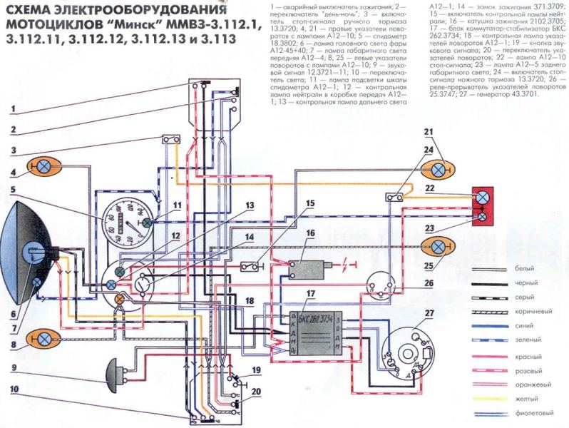

Добрый день. Восстанавливаю Минск 3.112.11(тот который как 3.115 но без накладок на баке и с узкими ступицами) Тему создать не получается поэтому спрошу в максимально родственной теме по названию.
Возникли сложности с проводкой так как есть оторваные провода. Скачал электро-схему, но возникла одна проблема - катушка зажигания имее 2 клемы и выход на свечу, подключая эти клемы(одна напрямую с КЭТ а вторая с переключателя "стоп двигателя") не могу отключить двигатель той самой кнопкой. Перепробывал все возможны вариации. упрощая схему подключеня пришел к выводу, что если с Кэт подавать на катушку 2 соответсвующих провода - искры нет, если только один - искра должна быть, о на дел - не выходит.

Схему кури, там написано, что один провод от клеммы коммутатора "К" подключается, а второй на массу просто идёт. Стоп-двигатель имеет свою клемму на коммутаторе.

archi11, стоп двиг не на катушку кидай а на соответствующую клемму БКС (Д), на катушке клемму "Н" кидай на клемму "К" БКС, а клемму "М" на массу (под болт крепления катушки)
Re: Переключатели
А не расскажите принцип работы "стоп двигателя". Очень хочу разобраться.Zmicier писал(а):archi11, стоп двиг не на катушку кидай а на соответствующую клемму БКС (Д), на катушке клемму "Н" кидай на клемму "К" БКС, а клемму "М" на массу (под болт крепления катушки)
Опираюсь вот на эту схему:

Ну переключатель стоп-двигателя замыкает плюс на "массу"

Воу воу стоп! Замыкает клемму "Д" коммутатора на массу...
Re: Переключатели
нашел сегодня лодочный мотор с такой же катушкой, как и на моей на ее клемах не было обозначений, но с одной из клем провод был прикручен на массу. подсоединил у себя так же(одну клему на масу другую на "К" от БКС, заводитсяя и работает, но не глушится стопом двигателя. К переключателю стопДвиг подходит провод от замка(д) и масса(м). Но не пойму как работает вся эта система(как должна работать) и по этому не могу починить или найти неисправность. Может кто растолкует как это реализовано, в чем физика?)aLeXxx_moD писал(а):Воу воу стоп! Замыкает клемму "Д" коммутатора на массу...

Стоп двиг замыкает сигнал с датчика зажигания на массу в рабочем положении размыкает.

Если с коммутатор провод идёт на замок, а второй провод замка идёт на стоп-двигатель, а второй провод стоп-двигателя идёт на массу, то мотоцикл можно заглушить только выключением зажигания ключём и стоп-двигателем одновременно. По одиночке не заглушишь. Нужно чтобы на стоп-двигатель шёл провод "Д" и масса отдельно, а на замок так же провод "Д" и масса отдельно.
Если на БКС нет обозначений - в интернете есть много фотографий БКС, к примеру вот (на фото видно, что "Д" снизу по центру):
Из переключателя выходит два розовых провода - один из него подключай на массу, второй на клемму "Д". Если не работает - пробуй простым куском провода замкнуть "Д" с массой.

Разобрался. Все оказалось не так уж и сложно если бы и сразу учел, что у меня замок зажигания без ключа(выкл) а следовательно искры быть не должно. а отталкивался я от обратного.
