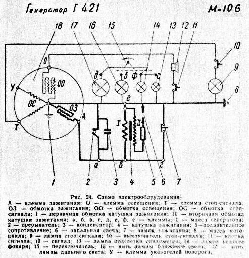

У меня 31121,БКС имеет 4входа(эт понятно) и 6выходов(два выхода 02-эт нормально?)
MaxTimKa
Сообщения: 12
Зарегистрирован: 13 дек 2009, 03:10
Мотоцикл: МИНСК
Re: Схемы проводки
Сообщение MaxTimKa »
ну у меня тоже 2 выхода на освещение) всё норм
yurec
Сообщения: 16
Зарегистрирован: 26 окт 2009, 20:25
Мотоцикл: Минск 1983 года выпуска 311.21
Откуда: г.Токмак
Re: Схемы проводки
Сообщение yurec »
В какой из двух выходов 02 лучше подключить свет?к верхнему или нижнему?
Re: Схемы проводки
yurec писал(а):В какой из двух выходов 02 лучше подключить свет?к верхнему или нижнему?
ИМХО, без разницы, они параллельны

Хотелось бы такую схему где еще не тока проводка показывалась но и напряжение
furioz
Зарегистрирован: 17 окт 2009, 20:55
Re: Схемы проводки
Сообщение furioz »

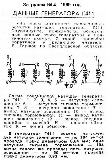

а с маховичным генератором есть схемы?
pro9793
Сообщения: 335
Re: Схемы проводки
Сообщение pro9793 »
SoNNe писал(а):Хотелось бы такую схему где еще не тока проводка показывалась но и напряжение
Эт как? Напряжение по всей проводке кроме зажигания либо 6 либо 12В. В зажигании порядка 300.
Re: Схемы проводки
В зажигании - 600-800 вольт! И на свечу подается 22-28 кV!
