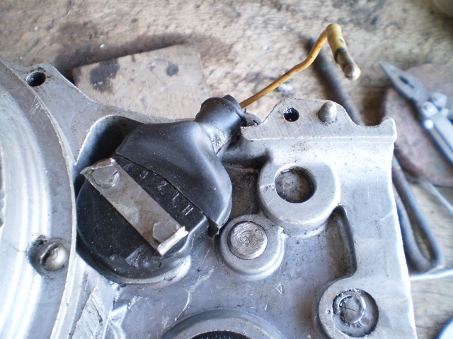

Для чего нужно приспособление откуда выходит провод, и что это такое?
Re: мотороллер (тула) "двигатель"
Может датчик нейтрали

Сообщение sereg_io »
Именно датчик нейтрали

Сообщение RoKKeR »
ясно)) спс!!!
Т. е. когда "масса" и провод из датчика "прозванивается "(0 Ом), то значит включена нейтраль..?
niz
Сообщения: 445
Сообщение niz »
видимо да

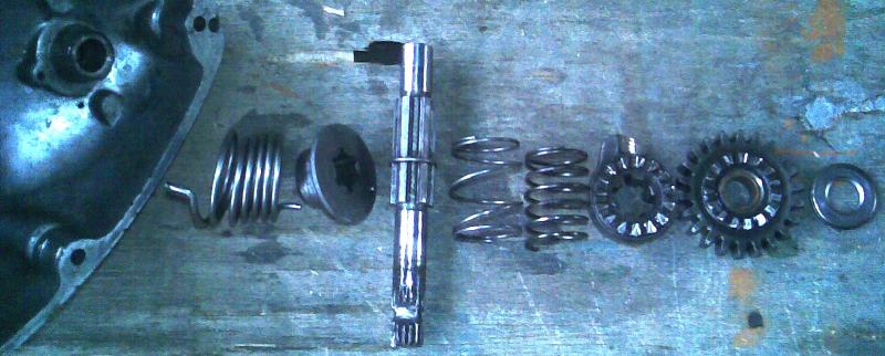

Почему кик-стартер постоянно стучит (т.е. даже если завести то треск все равно будет идти, почеу не отходит "лепесток")
http://www.youtube.com/watch?v=Q8y7iete ... e=youtu.be
Порядок сборки кик-стартера:
какой лепесток не отходит?для туловского мотора это нормально когда такие щелчки,пока кик не вернется на исходное положение
