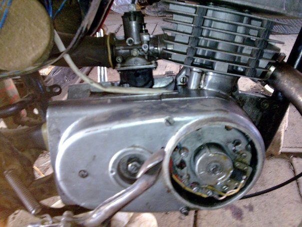

Добрый день, я тоже задумал заменить 6-ти вольтовое зажигание на 12-ти, и появилось несколько вопросов:
1. подойдет ли ротор от этого генератора http://moto18.ru/mag/577/28723" onclick="window.open(this.href);return false; на коленвал 6-ти вольтового Минска 76-го года выпуска?
2. Неужели придется выпиливать правую часть крышки двигателя?
