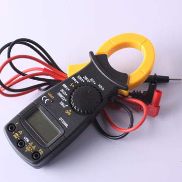

Как пользоваться таким мультиметром чтобы проводку прозвонить

точного функционала не помн но здесь не тестер а приспособа что бы измерить сечение кабел.

Leviafan писал(а):точного функционала не помн но здесь не тестер а приспособа что бы измерить сечение кабел.
Нет это тестер зачем тогда щупы? на витрине было написано: мультиметр,прозвонка, сечение кабеля ты имеешь ввиду желтую клешню

Желтой клешней у нас на работе энергетики на печах ищут обрыв фаз. Она,замкнутая вокруг кабеля,показывает есть ли в кабеле напряжение и какой величины,не повреждая изоляции

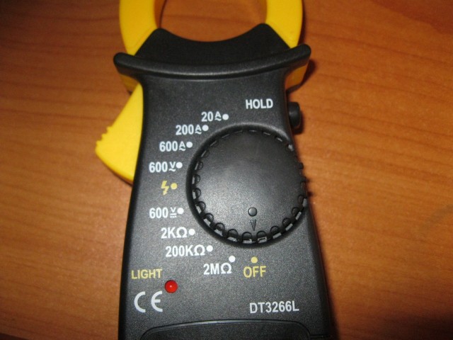

Не напряжение а ток, этот прибор называется "Токовые клещи", также есть прозвонка цепей: клеммы в центральную дырку (COM) и в правую (Ω), крутёлку на 600Ω

Zmicier, Вот фото поближе там есть только 600v 600a что это значит на какое деление ставить для прозвонки
