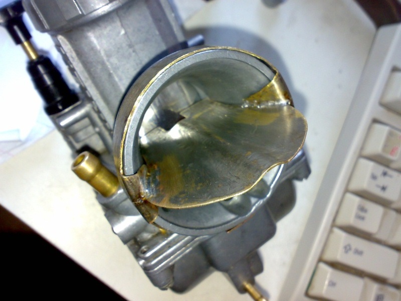

Что мне удалось найти.Данный липисток увеличивает скорость потока воздуха на низких и средних оборотах = увеличение крутящего момента на 15-20%.
Цитата :"В принципе все очень просто и гениально... при открытии заслонки до 1/2 крыло разделяет поток воздуха и сечение диффузора уменьшается в 2 раза, тем самым увеличивая скорость потока и засасывая больше смеси в двигатель. Результат - увеличение крутящего момента."
Данная штука на ебэе стоит 133$ http://cgi.ebay.com/ebaymotors/BOYESEN- ... 3168wt_877" onclick="window.open(this.href);return false;
Её можно сделать самому .Нужна листовая латунь или медь 0,25 и просто её споять как на фото.

Что-то это мне напоминает "конусы Бутко". Сию приблуду в конце 70-х ставили в карбюраторы автомобилей. "Изобретатель" тоже обещал увеличение мощности, снижение расхода топлива и т.д. На деле ничего, кроме ухудшения параметров двигателя, не получали. Развод все это! Ведь диффузор не заканчивается зоной работы дроссельной заслонки... Да и что делает дроссельная заслонка? То же самое, что эта новомодная штучка - дросселирует поток воздуха в зависимости от высоты подъема... Так что толку от этой хрени - полный ноль!

Я случайно на неё наткнулся)Пока не знаю увелиет или нет.
Думаю она на ebae не стоила бы 133$ если б не работала.

Да кстати вот ,что ещё вычетал :"Это не Бойсеновкое крыло!"

Что такое ебай - аукцион и там впарить могут что угодно! Ты посмотри - на фото видно явно кустарное происхождение "девайса"! Лень мне тратить время на расчет скорости потока смеси в диффузоре... Да и мало кто здесь поймет математические выкладки. А если не веришь мне - обратись к мало-мальски толковому инженеру или опытному карбюраторщику в ближайшее автохозяйство... От тебе разъяснит...

Я думаю ,что сея фиговина работает.Постараюсь поточнее про неё узнать.

да полная туфта это

А у меня руки чешутся .Сделаю да опробую)

все гениальное просто, но этот девайс...
почему тогда бы эту приблуду не ставили на заводе? или там идиоты сидят? незнаю, незнаю...
Re: POWERWING
чудеса прям. при малых подъемах дросселя она уменьшает сечение, а при больших подъемах не уменьшает чтоли? ну и туфта... это как для авто одно время впаривали завихрители,струны между коллектором и карбом. типа 25% мощности и т.д. одни + прям. а на деле выходило так что мотор жрал больше, а ехал хуже

А ни размеров, ни чертежей нет? уже стоит задуматься. Кустарная сборка...
можно сделать самому.Хотя че мы парим мосг? Человек сказал сам попробует....

"...при открытии заслонки до 1/2 крыло разделяет поток воздуха и сечение диффузора уменьшается в 2 раза..." - при таком открытии (наполовину) поток ПОД заслонкой не разделяется. Потоку в сечении распылителя всё равно, что поставили ДО заслонки - это, для него, ЗА стенкой. Авторы, наверно, имеют ввиду увеличение скорости потока ДО заслонки (в конфузоре) и влияние потока на воздушные каналы - их входные отверстия видны внизу. Тогда, возможно, что-то и изменится. После установки надо по-новой регулировать карбюратор.
