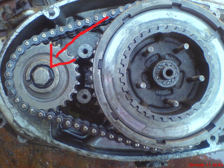

В какую сторону откручивается этот болт

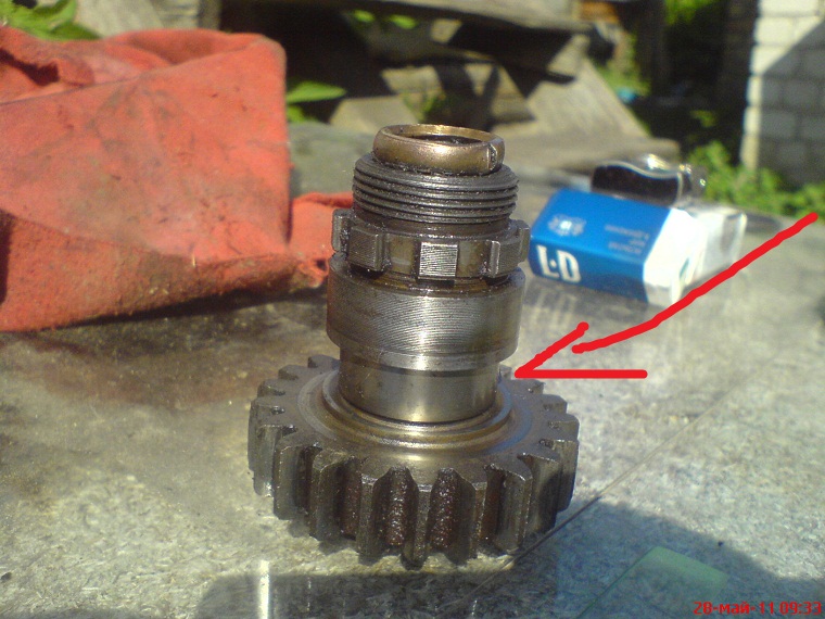

А сюда что просто тупа вставляются ролики и всё? или он у меня рассыпался?

резьба обычня правая, откручивай влево.
на вторичный вал набираются ролики и вставляются в обойму

На звезде перед болтом есть стопорное кольцо, если что
