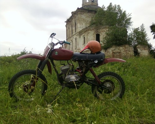

всем здарова . хочу поделиться своим творением . итак был у меня минск 1982г.в не в рабочем состоянии прочитав несколько статей я решил переделать его под кроссовый мотоцикл и тренироваться на нем (не убивать свой KTM125sx) .начал весной2010 и закончил летом2010. разобрав его до последнего винтика начал переделку рамы(по типу мотокроссовой) поднял зад на 7 см сделав вставки в раму сделал новые крепления двигателя. на этом с рамой было покончино . взялся за подвеску. маятник состоял из двух частей 1-это пол маятника от минска, 2-пол маятника от ижа, так как расчитывал поставить колесо ижевское с минсковской шипованой покрышкой(получается большая зона сцепления как на кроссовом) эти половинки были сварены (варил обычной сваркой не полу-автоматом). задуманый моноаморт не получил реализации потому что не нашел подходяшей пружины . и были сделаны два амортизатора из передних перьев : стаканы были укороченны и штоки одета пружины с ижа и амортизаторы стали на штатное место. перейдя к передней вилке я удленил ее на 8см и поставил пружины с ижа со вставками из трубочек по 9см. но с двигателем пришлось помучиться разобрав его я увидел что на каленвале огромная выроботка пришлось заменять на каленвал новейшего типа . но и тут были проблемы новый каленвал короче сиарого на 2см что не позволяло полностью одеть гениратор пришлось спиливать 3см крышки и обтачивать магнит (хорошо что отец токарь) двигатель был установлен и все собрано. вырисовался силуэт кроссового мотоцикла. попробывал заводить но мотоцикл не хотел, поменяв несколько свечей он завелся . тут пришло время облицовки не найдя стекловолокна я решил делать облицовку из цинка:вырезал заднее крыло , боковинки. обработав их наждачкой и прогрунтовав их я покрасил.на баке сделал углубление для сидушки. с выхлопной пришлось повозиться : обточили трубу нагревая ее резаком гнули выводя под сидушку стандартный глушитель обрезал оставив лишь 60см все внутренности выкинул.сделал флейту по кроссовому типу взял трубочку диаметром 2 см и длинной 10см насверлил в ней 6 дарочек по окружности трубку с торца чуть-чуть подогнул оставив небольшое отверстие. глушитель закрепил по сиденьем. сидушка переделлана .

И это все? Хотя бы фото показал, о проделанной работе. Было бы интересно посмотреть.
Serega
Сообщения: 16
Зарегистрирован: 06 янв 2011, 19:19
Мотоцикл: M1nsk
Re: минск-кросс
Сообщение Serega »
KRIK666, выложи фото, интересно посмотреть на мот

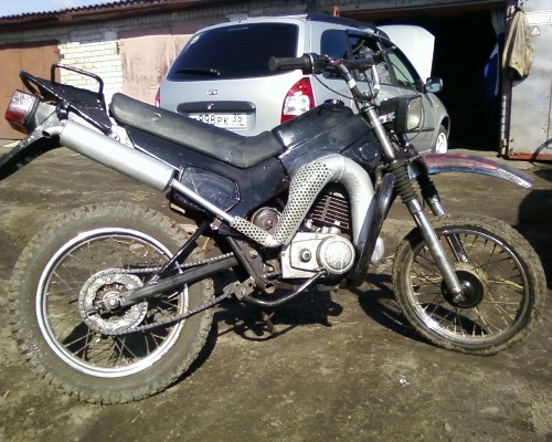

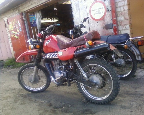

Тоже делаю мотоциклы для покапушек---
vitek898
Сообщения: 23
Зарегистрирован: 27 дек 2010, 15:09
Re: минск-кросс
Сообщение vitek898 »
vitek898 писал(а):
vany писал(а):Любопытно,что зделает гаевый,встретив тебя на переделоанном мото.Хотя есть такая хрень-снят спроизводства.У друга был москвич(пожилой),он савал туда все чТо угодно и техосмотр прохадил.
До этого делалпилотоминск----

vitek898 писал(а):
Эндурик тоже замостил-----
555 017.jpg (67.93 КБ) 14165 просмотров
