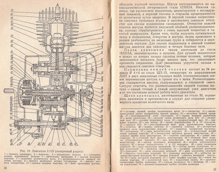

Схема двигателя 3.115 из книги "Минские мотоциклы". Автор Ю. А. Врубель. 1978 год. Если такой книги не находили, то сканирую.

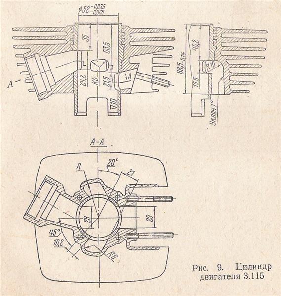

3.115 цилиндр каналы
