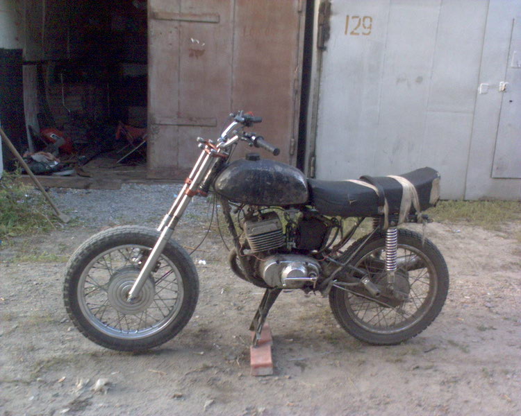

Всем привет! Купил себе Минск 3.112.11, в не рабочем состояниии
вот он

Перебрал ему двигатель на старых запчастях, отрегулировал и катался

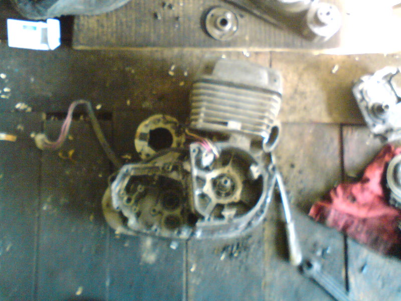

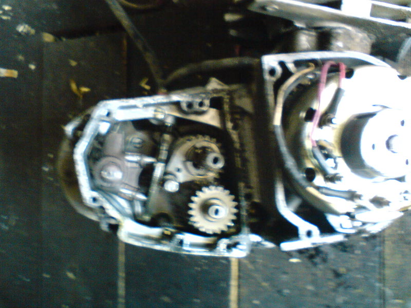

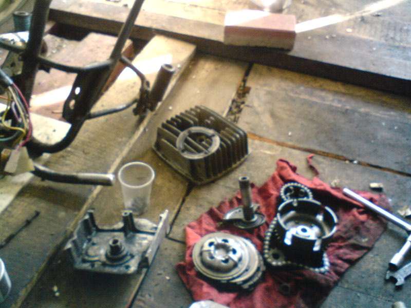

Сейчас решил переделть его под кросс, переварить раму, переделать подвески, форсировать двигатель.
Начал с двигателя! Полностью его разобрал и промыл

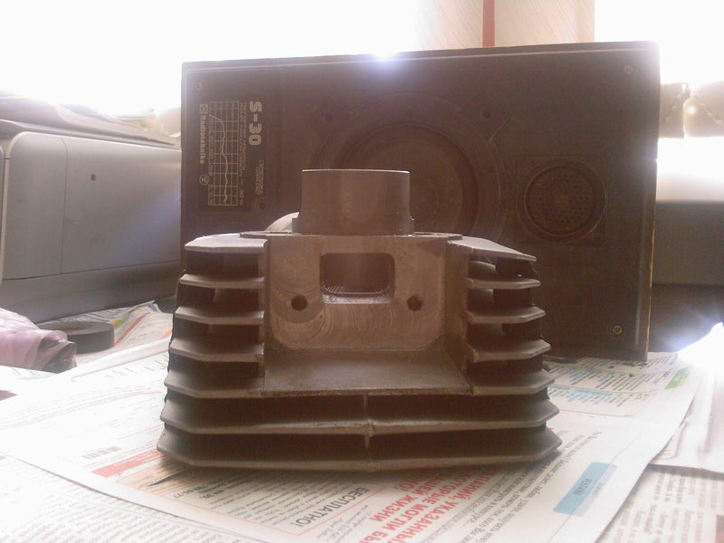

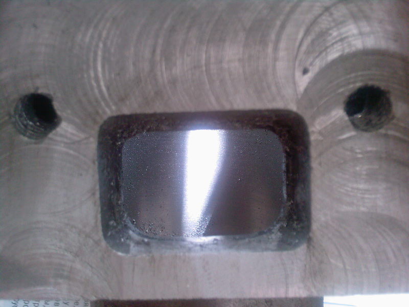

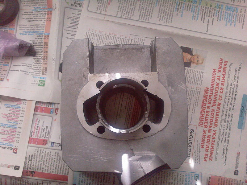

Купил все новые подшипники, коленвал на сепараторе, новый цилиндр.

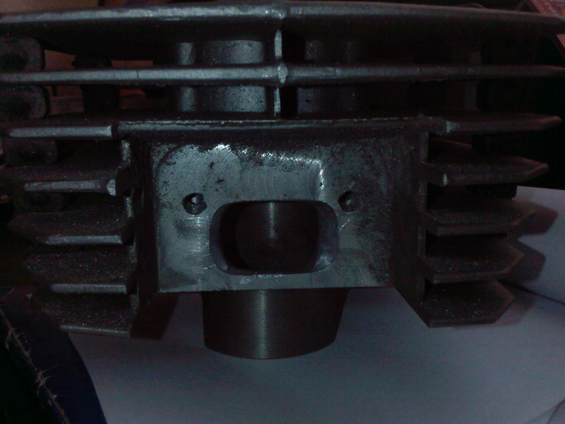

У цилиндра сфрезеровал поверхность на впуске, до стенки гильзы осталось около 3-ёх милиметров.
D-enis
Re: Тюнинг минска
Сообщение D-enis »

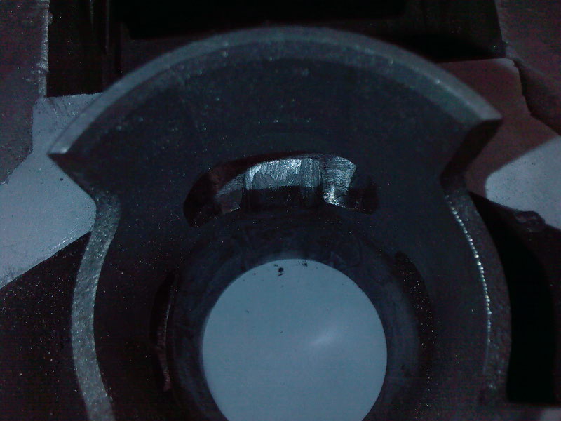

Расточил впускное окно, начал делать 3-иё продувочный канал.
Re: Тюнинг минска
Классная колонка S-30, никогда не видел лучше из заграничной техники

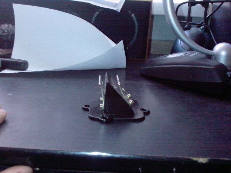

Re: Тюнинг минска
без ЛК нет смысла в 3-м канале(ИМХО)

А кто сказал что не будет ЛК, он уе куплен, осталось только корпус сварить.

чё за кл?
D-enis
Re: Тюнинг минска
Сообщение D-enis »
Клапан от yamaha Jog, большой!

Нормальный клапан. Как раз то что надо!)
Re: Тюнинг минска
А колесо от ижака не тяжеловато?

эм. и нафига клапан этот нужен?)

Тяеловато, но другого пока нет, а родное колесо вместе с вилкой, в кал убитые! Сейчас ищу либо от ЧЗ, либо от минска кроссового, или от ПСа. Клапан нужен для лучшего наполнения цилиндра смесью, так как он предотвращает её обратный выброс! Повышает тягу на низких оборотах, ну и немного снижает расход!
