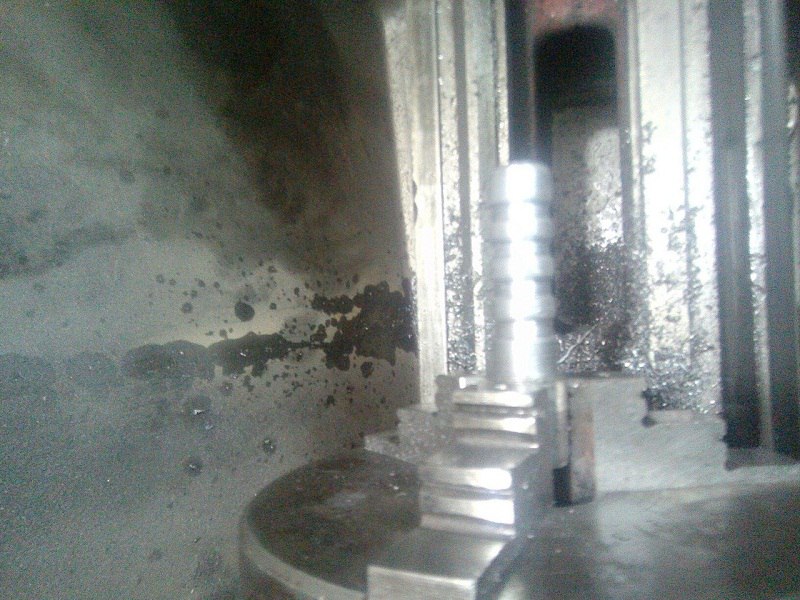

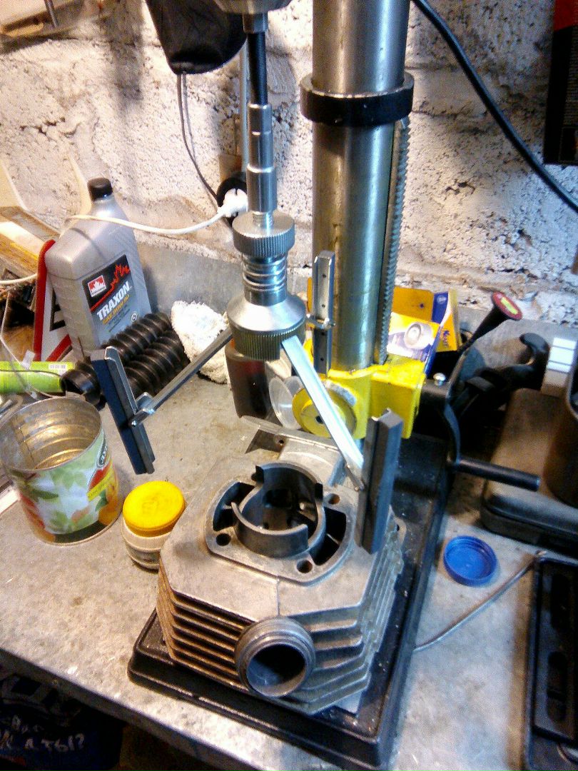

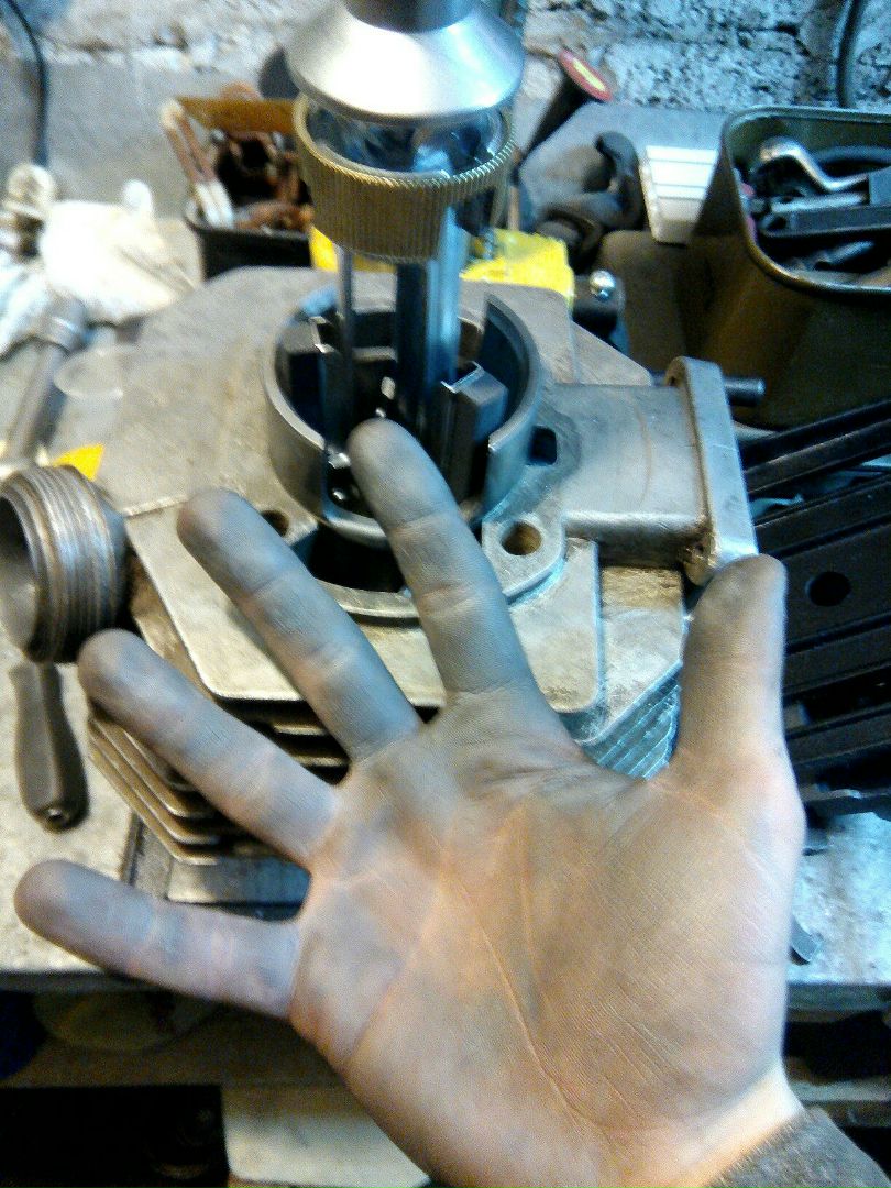

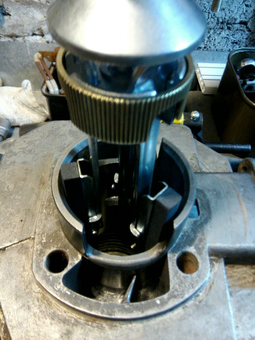

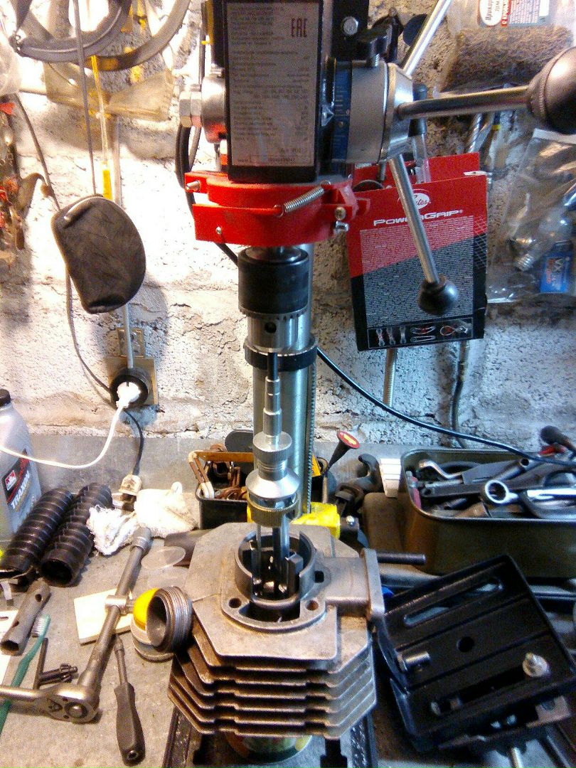

Так, за зиму доработал моторчик, как и хотел. Но для начала, я распрессовал гильзу)
Снял видео, как запрессовывал обратно:
https://www.youtube.com/watch?v=ljUwssG7t5o" onclick="window.open(this.href);return false;
Фаза выхлопа 175*, продувки 121*, 119*, 110*. Впуск расширил, каждое окошко до 24мм, выпуск до 42мм, в продувке убрал огрехи, тем самым увеличил их на ~2мм.
Затем пришло время расточки под новый ремонтный поршень. Купил приспособу для хона, ей и точил
знаю, что не правильно, но что поделать, если негде это сделать, а катать охота) точил три дня, каждый день часа по два
Сам поршень я тоже не оставил таким, каким он был. С юбок срезано по 5мм, примерно до ребер жесткости. Окошко диаметром 22мм, вместо 17,5
Фаски с юбок сняты, как советуется в книге Белла. С окон фаски тоже снял, после расточки они стали очень острыми)

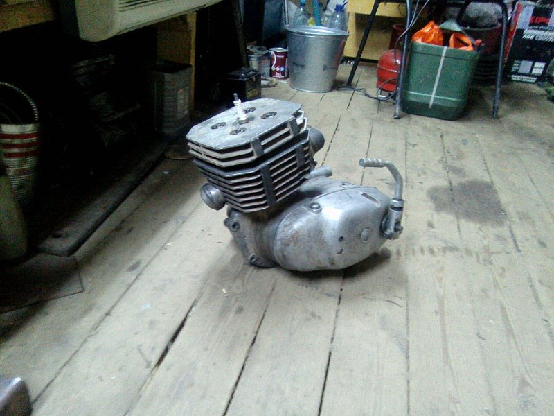

А вот и собранный мотор)
Настало время обкатывать, пока не могу сказать о возможностях мотора при таких изменениях, ручку не выкручивал) но однозначно могу сказать, что тяга с низов пропала почти незначительно, пик мощности сместился вверх. на звездах 15-52 на 4й разгонял 100, на тахометре 4500, мотор должен крутиться в районе 7500-8000) предполагаю, что около 115 должен будет идти
