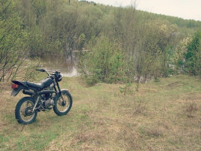

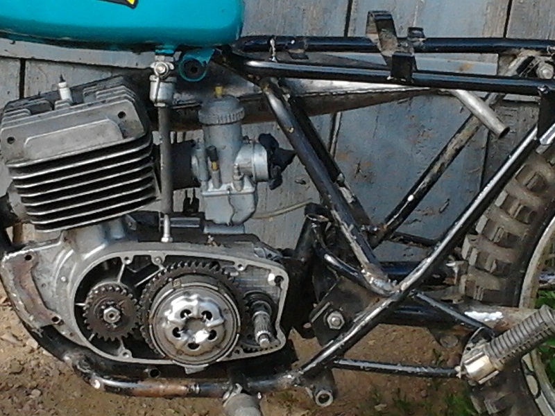

Всем привет. Раньше только читал форумы минскмото, а сейчас решил и сам написать про постройку своего мотоцикла, то бишь эндуро из минска..
Оставлять раму такой, какая она есть-не вариант вообще. Было решено переварить ее. Маятник думал варить из профиля, но пока не представилось такой возможности, пришлось удлинить родной..
Пока что вот что получается.
Теперь, ищу вилку. Пока надумал поставить орионку. задние амортизаторы планирую из вазовских/оковских/зазовских.
Двигатель форсированый, облегчен КВ, каналы запилены, поршень от BWS, лк от Зид Пилот, 3й канал, карбюратор Jikov от CZ 125/516, реечный выжим, моторная передача-шестерни ГРМ от Днепра, сальники японские, подшипники КВ чешские, диски сцепления "Атлант", резонатор от карта АКУ.

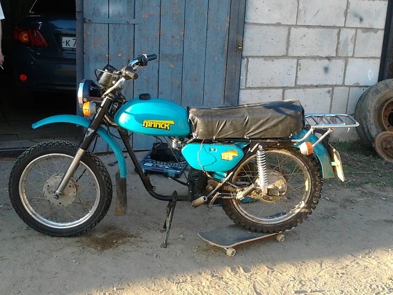

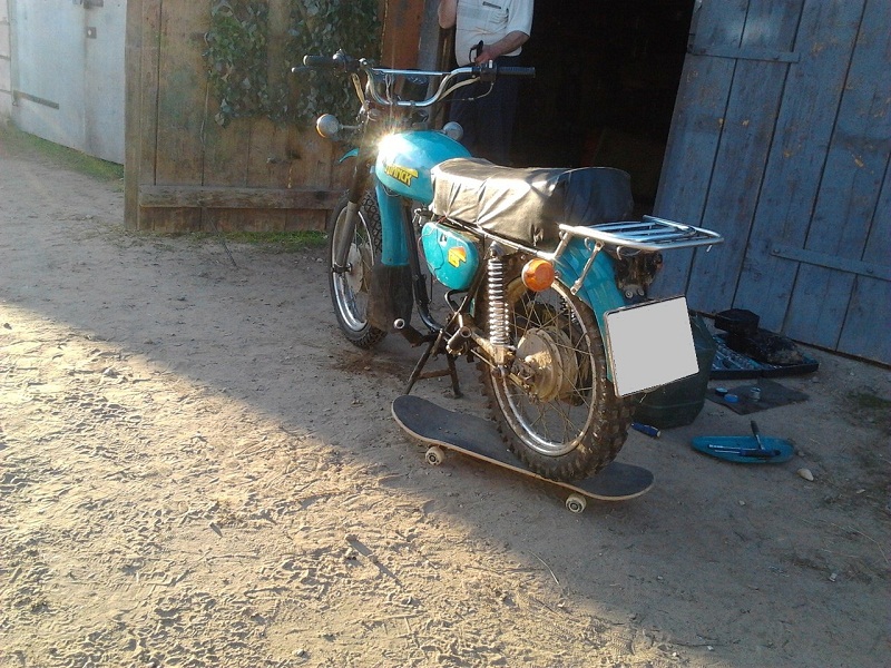

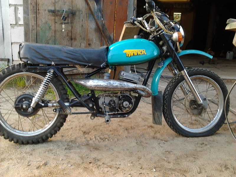

Изначально он был таким

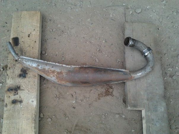

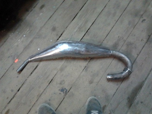

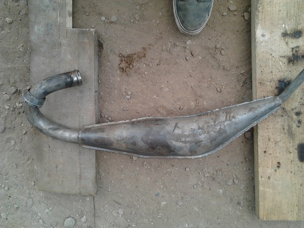

резонатор от карта АКУ, был найден в гараже.
зачистил
зачистил

- PAWEL2000
- Сообщения: 1949
Re: Минск light enduro
Потраха не плохие.. удачи)

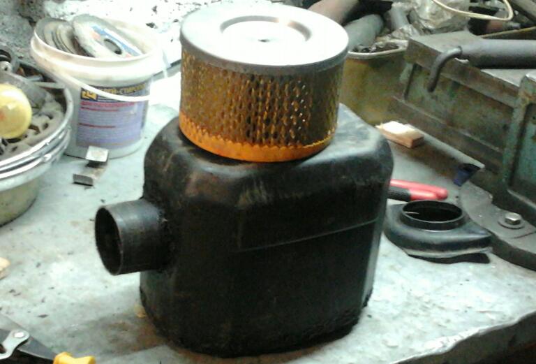

И так. 2т мотору без воздушного короба живется плохо.. Сам это понял я при постройке своего первого мотоцикла.. И решил я спаять воздушный короб. Объем его должен в 20 раз превышать объем цилиндра, итого 2,5 литра. За основание взял канистру. Паял простым паяльником. Фильтр пока что оставить бумажный с минска. Впускной патрубок сделал из чехлов амортов оки и ваза. Расположился он хорошо–под сидением.

Спасибо)
Нет, не жалко) много косяков в принципе у мота было) вмятинки, царапины и т.д.) Пробег 12к как–никак) Рама кривая. Поэтому и решил его пеоеделывать. А так, у нас таких минсков пруд пруди)
Да, пока действительно как скремблер) но это до тех пор, пока вилку не найду и аморты не замучу)

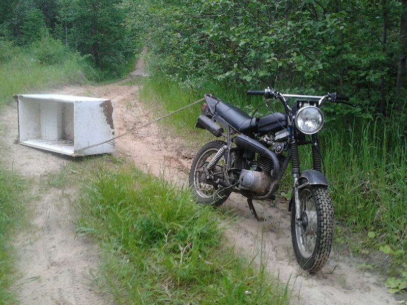

Понадобился листовой металл для изготовления муффлера, чтобы соседи не ругались (хотя я потом бросил это дело и сделал муффлер из стандартной трубы). Нашел в лесу холодильник, притащил на Пилоте с пихлом от минска, распилил.
- 53_3Xe8O9KU.jpg (188.48 КБ) 16016 просмотров
- wan0T9tMZlY.jpg (222.07 КБ) 16017 просмотров
- PAWEL2000
- Сообщения: 1949
Интересный дырчик!
