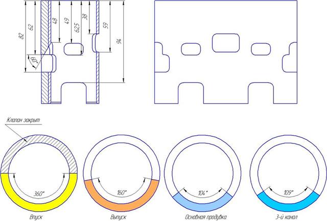

Как мерить углы продувки?Которые описаны снизу на картинке.
Re: Как сделать третий канал?
измеряют по углу поворота КВ(на практике).

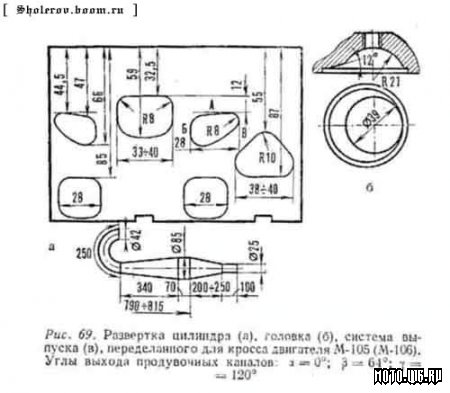

А если у цилиндра 3.112.2 расточить каналы как сдесь
и установить на М-105 что с ним будет? :roll:
повышение мощности и снижение ресурса. коленвал у м105 послабее будет. но ездить будет
