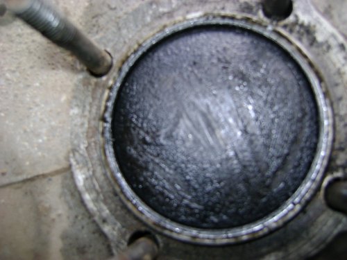

снял сегодня цилиндр посмотреть что там в итоге 300км проехал на поршне нагар

rulik2 писал(а):ну это ещё куда не шло дальше смотрите и что вы на это скажете https://www.youtube.com/watch?v=4IYNbDolx-U" onclick="window.open(this.href);return false;
Нагар на поршне означает избыток масла,либо его "качество".В твоем случае это количество масла.Во вторых при таком люфте коленвала ни правый сальник,ни левый держать не будет.Вывод:на ремонт.По поводу поршня:конечно вроде пролетает быстровато,но в идеале надо бы проверить зазоры между поршнем и цилиндром,делается это при помощи 2 щупов,и которые вставляются друг напротив друг,один с нижней части цилиндра,другой с верхней.Зазор в 7 соток на пиленом как у тебя моторе такой зазор будет нормальным.
