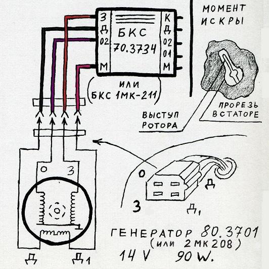

помогите найти распиновку выводов на генератроре от Совы 80.3734/ Пару дней ищу - не могу найти. Там генератор без датчика(он внутри, а не снаружи) и на генераторе закреплён пластмассовый разьем с 4 контактами.
Спасибо.
niz
Сообщения: 445
Re: Схемы проводки
Сообщение niz »
Для подключения БКС и гены напрямик если надо) для карта искал
