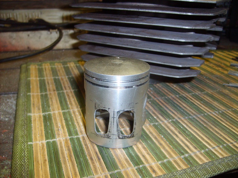

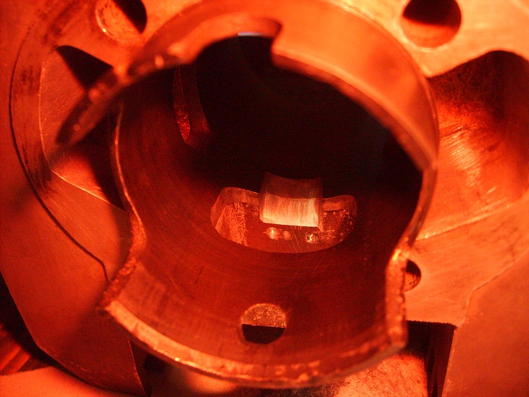

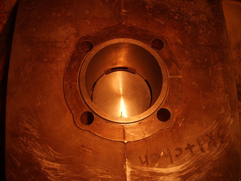

Закончил работы по поршневой.
третий канал
третий канал

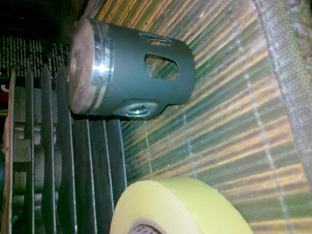

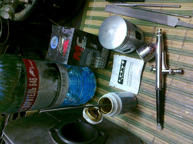

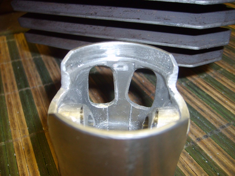

Прооконил поршень и обработал прикаточным твердосмазочным МС2000

почему у тебя каналы так криво получились в поршне (равнять надо!!!)

я тут прикинул... и вышло что на скорость смеси это не повлияет значительно. мне нужно немного экономичности для крупных автономных дальняков... и надежности мотора. но некоторые косяки я поровнял.

Сообщение fell96 »
кидай фотки новые после равняния,буду следить за темой,мот отличный!

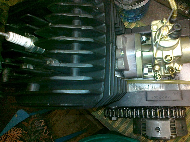

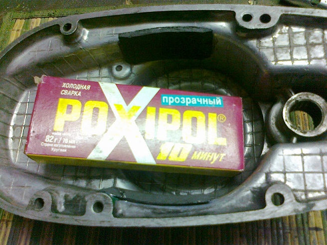

собрал КПП сцепление и ЦПГ.... Приклеил башмаки чтоб цепка не лязгала при сбросе и наборе оборотов при вытяжке по старой практике...

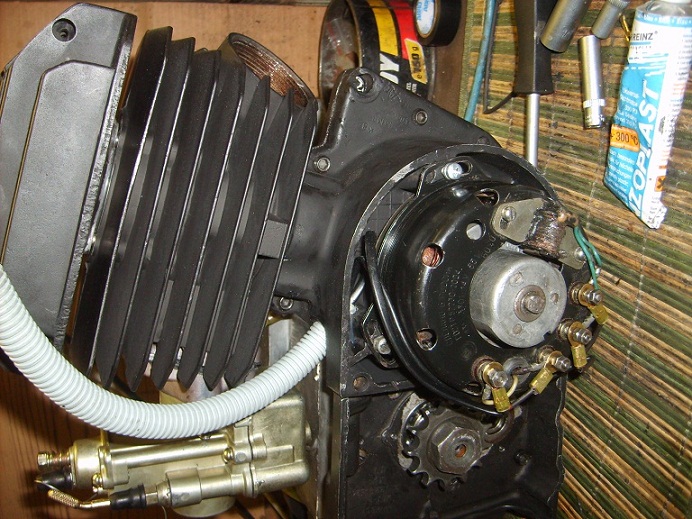

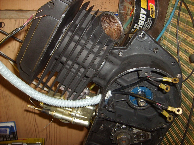

Собрал генератор и проводку до коммутатора...

интересная идея, как дырку из отсека генератора от воды спрятал)
