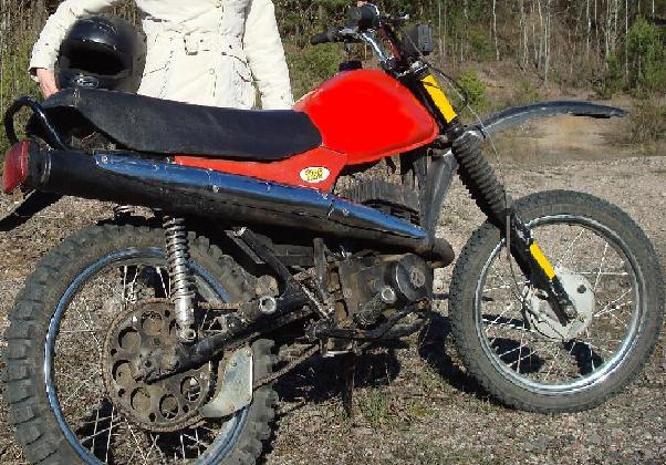

MetalBlade
Сообщения: 16
Зарегистрирован: 28 апр 2010, 17:55
Мотоцикл: ММВЗ3-3.236
Откуда: Беларусь, Минск
Re: Покраска мотоцикла
Сообщение MetalBlade »
вот результат полировки под 2000-ю наждачку
MetalBlade писал(а):вот результат полировки под 2000-ю наждачку
ух ты. вот это минск :shock:
