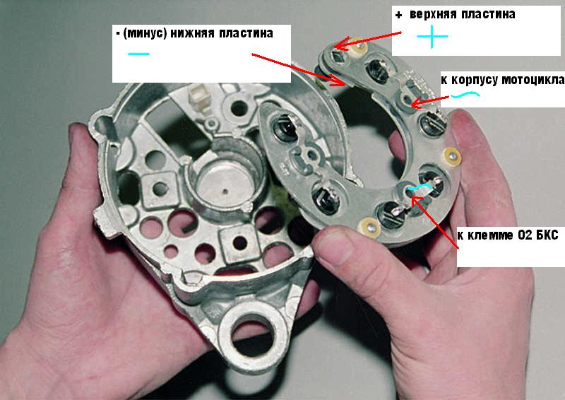

всем привет....не подскажете как поставить и что нужно доработать в диодном мосту от шестерки (на минск)
Re: переменный в постоянный????
serega199355 писал(а):всем привет....не подскажете как поставить и что нужно доработать в диодном мосту от шестерки (на минск)
Мост уже готовый. Его надо просто подключить.
Вот так как на фото, но лучше поставь KBPC3510(BRC), как на первой странице темы, у генератора не хватит мощи его спалить, по габаритам меньше и крепить можно болтом к раме.

Может кто нарисовать куда, что подключать :?:

mixat37 писал(а):а ты что не видиш где на корпусе + написано
Вот именно, что кроме + не чего не написано.
