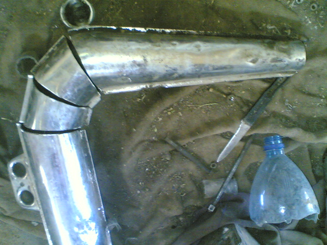

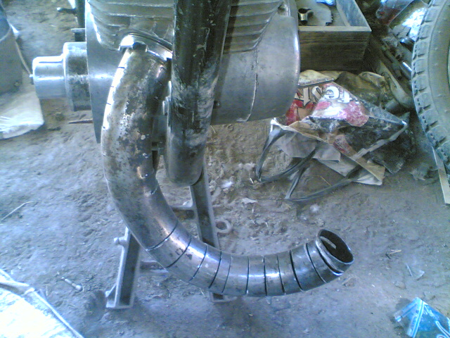

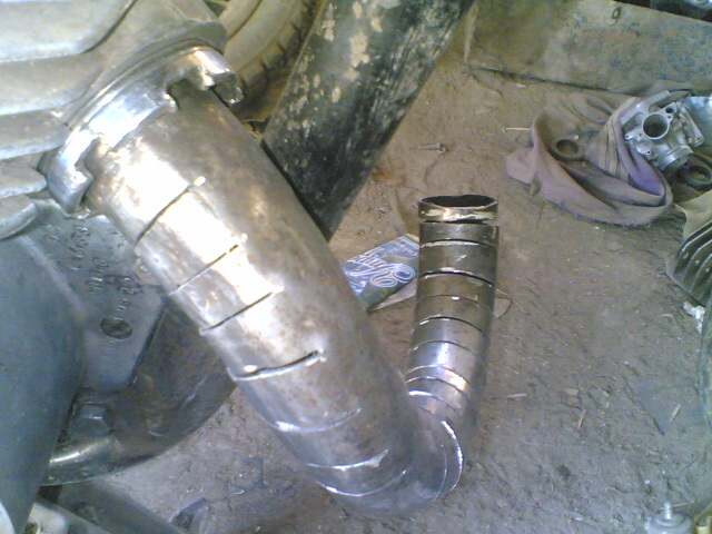

Я таже по цилиндру роботы провел! выпускное в высоту 24 мм и округлил! снял фаски! а вот резонатор в стадии разработки и подгонки рабочих поверхностей! !!

Re: Карбюратор от Явы
гнутый резонатор из родного глушака это конечно жесть 8) удачи!

А я уважаю...говорить проще всего, а вот сделать...надеюсь у тебя получиться... :D
я тоже уважаю! я написал жесть в хорошем смысле этого слова. И "удачи" я не с иронией написал, а от всей души!!! :!: :!: :!:

Змайструю))) выложу фотки!!
