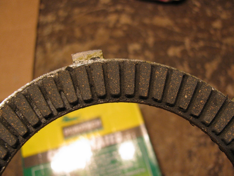

Здравствуйте Минсководы! Почитал вот несколько тем по сцеплению так и не понял родные советские пробковые диски сцепления можно где то приобрести? Мои старые стерлись. (Гоняю по жуткому бездорожъю). Ставил нынешние текстолитовые - хватает не на долго, запасные с собой возить приходится. Купил тут как говорят атлантовские с пробковым покрытием (так думаю правильнее будет назвать) пока не пробовал, но думаю, что тоже не на долго.

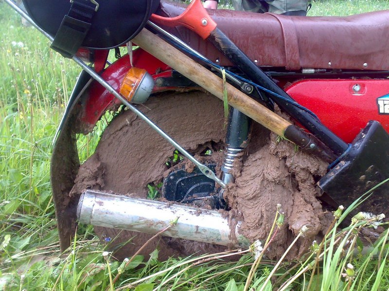

Сообщение putnik »
А вот так я езжу...
Мой мот.jpg (189.23 КБ) 3680 просмотров
niz
Сообщения: 445
Re: сцепление
Сообщение niz »
тваюжмать! этих должно на долго хватить, можно ещё в родных заменить пробку, плкупаешь в строй маге пробковое дерево и вырезаешь
