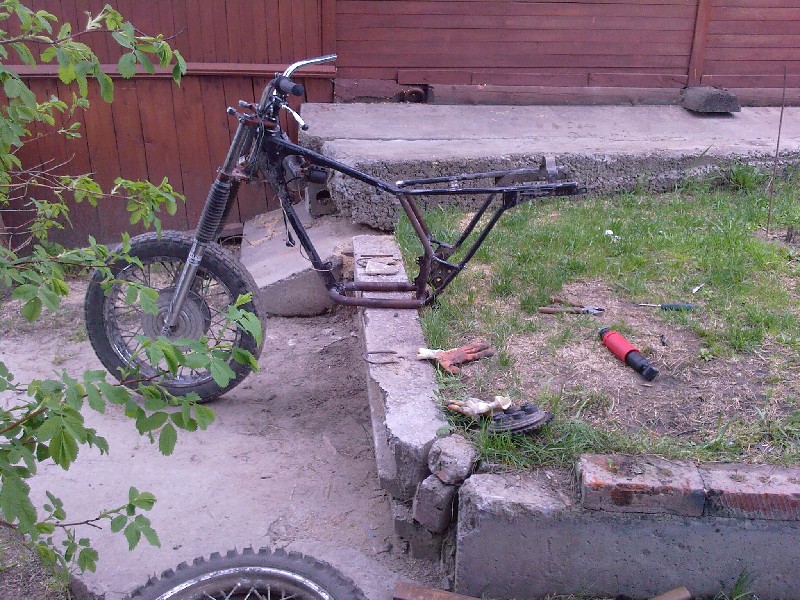

Начал переваривать раму:

Купил сегодня аммортизатор от Нивы, какую лучше пружину для него купить???

Аммортизатор от ВАЗ 2121. Какую мне пружину для него лучше купить, от чего?

Будующий маятник)))
