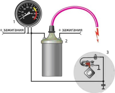

Если лень читать, там три провода + - и на катушку зажигания))Dim писал(а):а куда тахометр подсоединять и как?

Мой Минск
Re: Тахометр на минск
вот схема подключения))а то я неправильно подключал)
