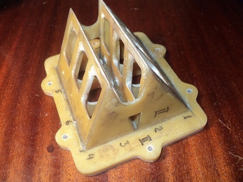

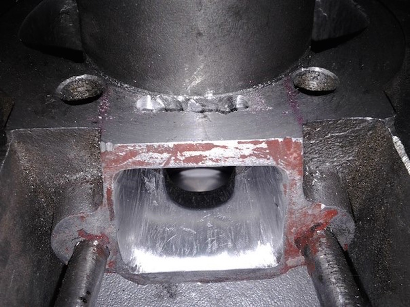

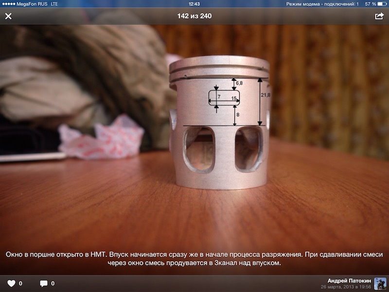

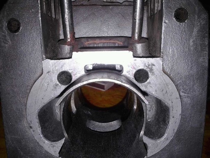

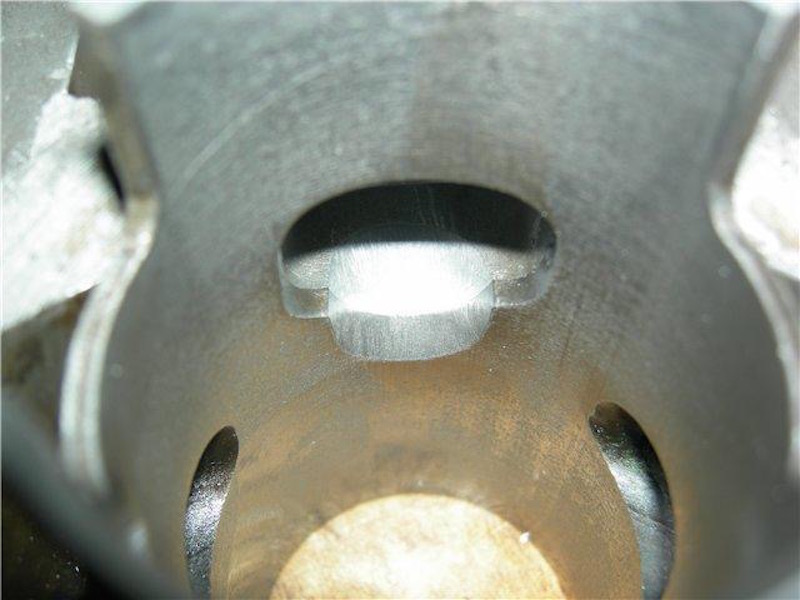

Ну по доработке третьего канала и установке лк я думаю нового ничего не скажу. Вот фото ,думаю поймешь что нужно пилить. P.s. фото не мое ,интернет в помощь.

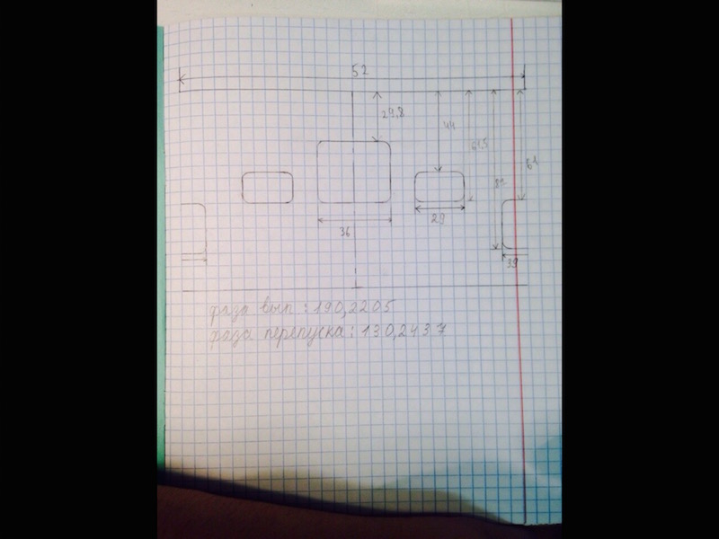

В общем все тоже самое что и просто установка лк,но нужно каналы больше пилить и фазы считать под обороты.
вот так буду делать
вот так буду делать

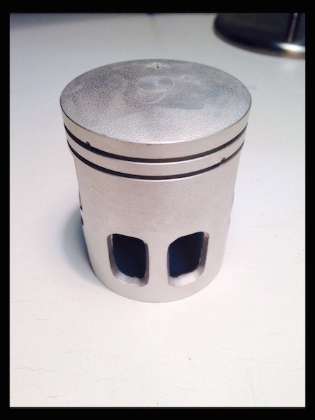

мой поршень
мой поршень

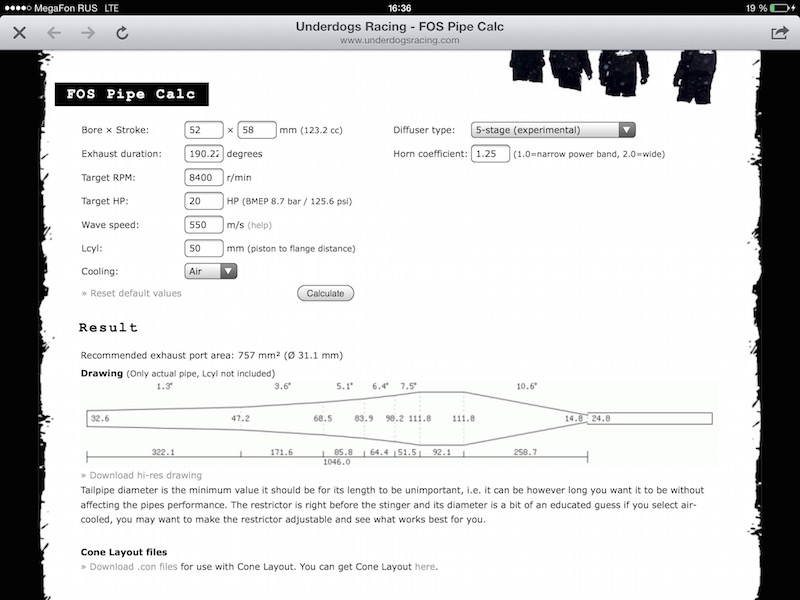

Вот мои расчеты и резонатор уже готовый .

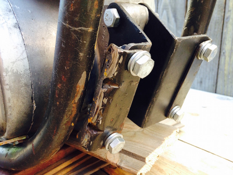

Всем привет народ :D Давно ,что-то я тут не появлялся :( Пока туда сюда ,экзамены ,в общем наконец добрался я до своего мотоцикла и приступил наконец к работе .
В общем как я не старался ,не лез у меня этот мотор в эту раму . Пришлось мастерски спиливать родные крепления и выносить в перед на 20 мм. Теперь нужен сварщик .

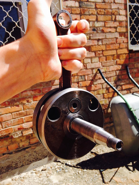

Вот он ,похудевший коленвал .

на сколько кв похудел? кольца будешь точить в картер?

Ну пару кило скинул :D ,не взвешивал . Кольца в картере уже ,просто картер собран на раме ,потом сфоткаю .
