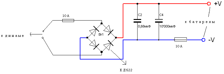

Тааак посушал бред и вот что я скажу! В радиотехнике я мастер так вот послушайте! Делайте вот такую схему!-
деодный мост с фильтром!
Диоды нужны-IN5400

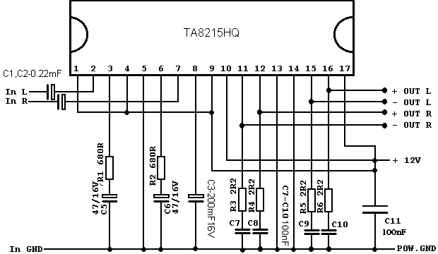

Ну а уселитель лучше собрать-
Уселок-
Уселок-
И НЕ ПАРЕМСЯ! Он будет работать даже с остановленным движком!
А куда колонки будете присобачивать это ваши проблемы!

Re: музыка
Так, мастер, не продумана зарядка - раз, диоды кд522 - слабые - два

Усилок на сколько ват?

Хватит для этих баттарей! КД522 выдерживают до 50V и ты говориш мало?? :lol: и ненадо я с этой схемой езжю уже долго и нечего! Хватает!

[s][a]-[e][k] писал(а):Усилок на сколько ват?
Помойму на 30W но етли поставить предуселитеь то можно из неё выжать все 60W! Но судя по фоткам калонак на первых постах-то пойдёт и без преда! Там есть динамики с колок С-30 этот УНЧ кокрас для них!

с такими диодами предохранитель ставить не обязательно)))))))) быстрее диоды погорят чем 10А предохранитель.
